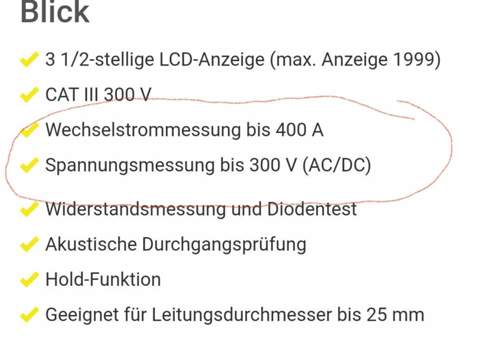

Super Preis ob es was taugt .aber brauchen wir nicht im PKW gleichspannung- strom .wenn ist richtig gelesen haben kann das Teil nur wechelspannung - Strom
Gut das du es gesagt hast, hab dem emv-tester blind vertraut und wollte schon auf kaufen drücken🙁🙂
Aber unten steht dann das auch bis 300V Gleichspannung ginge.
Emv, hast du das Teil selber und kannst das empfehlen??
Dann kauf ich das gleich.
Ups, hast recht. Ich habe noch keins.

Spannung so wie auf dem foto zu sehen ist ac/dc aber Strom nur in Wechselstrom in ampere und für Stromverbraucher zu messen bräuchten wir im pkw Gleichstrom um in ampere zu messen oder liege ich da falsch
Screenshot-20220218-115934-ebay
Oh, hatte jetzt nicht genau drauf geachtet.
Hat sich somit erledigt.
