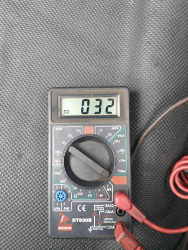

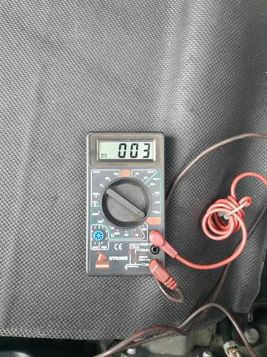

Hier nochmal Fotos vom Multimeter nicht das ich falsch abgelesen habe das erste foto nach 15bis 20 min 032 und das zweite nach 30 min 003.also 003 sind 0,3ma und 032 wären dann 3,2ma ist das richtig

Sorry da sehe ich kein Komma von daher bin ich mir grad unsicher mit deinem Multi was es da genau anzeigt.
Aber für die Umrechnungen gibt es im I-Net Umrechner, die solltest du mal nutzen.
aber 0,03A sind 30mA, wie ich oben schon schrieb.
Du hast dein Multimeter auf den 10A-Messbereich eingestellt. Also ist die Einheit der Anzeige Ampere (A). Nach 30 min. liegt deine Stromstärke noch bei 3 A. Das ist deutlich zu viel. Lass das Auto einschlafen und ziehe nacheinander die Sicherungen (ohne Türen/Motorhaube zu öffnen) und beobachte, bei welcher sich der Strom verändert. Viel Glück bei der Suche.
Ja, dann ist das bei weitem zu viel, schläft nicht richtig ein. Frage warum nicht?
Die beschriebenen Vorgehensweise hilft dabei das Problem möglichst einzugrenzen.
Bedenke das nicht nur hinten Sicherungen sein können. Wo welche sitzen kommt auf das Modell und Ausstattung an.
Das sind 0.03a gleich 30 ma oder
Ja, wie oft noch??????
Aber der Verdacht liegt nahe das du nicht 0,03A hast sondern 3A und das ist nun mal bei weitem zuviel im Ruhemodus.
Das wären ja 3000mA und die Grenze liegt bei ungefähr 65mA. Wenn es genau wissen wollt müsste ich das nachprüfen, hab die Zahlen nicht im Kopp.

Bedenke: Wenn du dein Multimeter auf einen niedrigeren (Maximal-)messbereich stellst, als dann in Realität anliegt, kann es passieren, dass dein Multimeter beschädigt wird.
Hattest schon den richtigen Bereich eingestellt. Falls der Punkt am Display nicht kaputt ist, liegen bei dir 3 A an.
