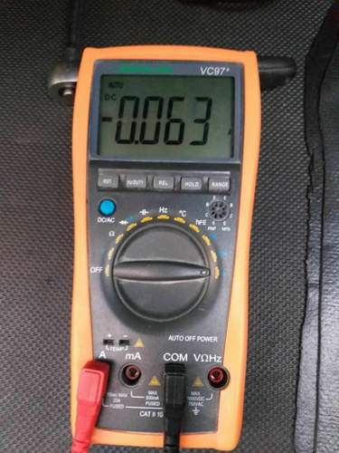

So hab eben nochmal mit einem Elektriker und seinem Multimeter gemessen genau nach 30 min fällt die Anzeige auf 0,065A runter also müßte doch der ruhestrom ok sein. Batterie wurde vor einem Monat ern.batterie wird voll geladen nach 5 bis 6 Tagen Standzeit nach dem starten meldet er Batterie Entladung wäre zu hoch startet aber normal . Warum meldet er das jedesmal nach Batterie laden und Standzeit 6Tage obwohl ruhestrom Messung 0.065A anzeigt
Das die Batterie Entladung zu hoch wäre.
Hier ein Foto vom multimeter
20220308
Wert ist augenscheinlich im Rahmen wenn es immer so ist.
Frage ist wie die Spannungen sind.
Batterie gestern Abend nochmal geladen heute morgen den Wagen aus der Garage gefahren spannung gemessen 12.7V Kofferraum geöffnet und schloss verriegelt wagen abgeschlossen um 17uhr wo wir den ruhestrom gemessen hatten betrug die Spannung immer noch 12.65V .und bei laufenden Motor beträgt die ladespannung zwischen 14.4bis 14.7V
So und jetzt dann noch mal gucken wenn er 6 Tage stand.
Ok mach ich .muss ja den Kofferraum öffnen dadurch ruhemodus erwacht und Kofferraum Beleuchtung brennt wieviel sollte die Batterie Spannung noch haben
Über 12V, am besten mindestens 12,4

Hab die Batterie nochmal voll geladen habe um 13uhr Ladegerät ausgeschaltet und um 17uhr Spannung gemessen 12.80V werde jetzt morgen nochmal messen wie hoch die Spannung ist .habe dich Motorhaube offen und haubenkontaktschalter zu geklebt so das er im ruhemodus bleibt
