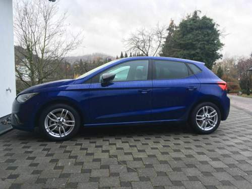

Bei mir sind jetzt
PROLINE ZX100 silber
geworden (in 16“).
Da kommen dann 195/55‘ er Nexen Wingard drauf und der Winter kann kommen.
Kostet zusammen 562€ und sind in der Konfiguration eintragungsfrei.
Ich stell mal ein Foto ein, wenn die montiert sind.
Laut dem Gutachten passen ET38.
https://felgen.jfnet.de/pdf/00054835/54835564.pdf
Hab jetzt auch schon bei vielen Anbieter ET38 gesehen nach Fahrzeugwahl. Die können ja nicht alle falsch liegen. Sonst hätten die ein Problem.....
Ich muss bei meinem eh die Reifen noch wechseln, dann Probier ich es mal aus. Kenn jemand der hat welche.
@Miroloos schrieb am 20. November 2018 um 21:32:37 Uhr:
Hatte auch 16 Zoll Felgen mit ET38 gekauft. 205 55 Reifen drauf. Montiert....Die Reifen standen verdächtig weit hervor. Gutachten studiert, Auflagen gelesen und mir war klar, dass man ev. Verbreiterungen oder Karoseriemodifikationen durchführen muss. Vermutlich hätte es Probleme mit der Eintragung gegeben. Räder wieder zurückgegeben und original ET 47 gekauft. Ohne Eintragung.
https://reifen-groessen.de/size/seat/ibiza/2017/
Schaue dir mal die Auflage 245, 248 aus dem Gutachten an.
Gruss
Das sind meine Winterschuhe geworden. 😛 😛
6,5x16 ET 47 195/55
So sehen die Proline ZX100 montiert aus 🙂.

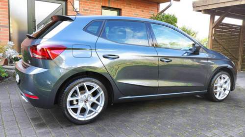

Heute hat unserer Seat Ibiza FR seine Winterschuhe erhalten. Wir haben uns für Borbert Y (hyper silber) in 17 Zoll mit 205/45 R17 Hankook entschieden. Ein Bild sagt mehr als tausend Worte ...
@toffee-style gibt's Geräusche beim fahren ? Sind die Reifen laut ?
Hmmm, kann ich dir erst morgen sagen. Heute wurden die Räder nur montiert und das Auto danach gewaschen.
