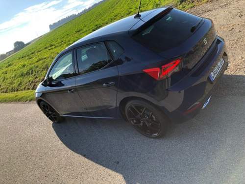

So hab heut die Winterfelgen drauf.
Borbet Y schwarz;-)
