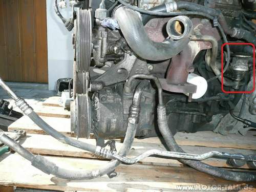

könnte zumindest dein lautes Geräusch beim Kaltstart erklären. Probiers aus. Das Ventil des Sekundärluftsystems wird übrigens auch per Unterdruck gesteuert. Ist auch eine Fehlerquelle für Falschluft. Musst aber wieder einige Schläuche verfolgen, die sehr schlecht zugänglich sind... Wir sind wieder bei der Glaskugel. Wie gesagt, versuchen.
Danke Du bist sehr gut habe heute morgen bevor ich zur Arbeit fuhr habe ich in motorraum im Sicherungskasten die braune
Sicherung raus gemacht und siehe da er sprang sofort an ohne Probleme kaum habe ich die Sicherung wieder rein gemacht
sprang er scheiße an und die sekundärluftpumpe ging an ist das Teil kaputt obwohl sie läuft?
ich habe so ein Teil noch nie auseinandergebaut. Aber schön, dass vielleicht die Lösung für das Problem gefunden wurde. Lass die Sicherung einfach weg und beobachte, ob die Fehler dauerhaft gelöst sind. Wie gesagt, das Ding läuft nur beim Kaltstart für kurze Zeit.
Einen hab ich noch: Mach die Sicherung testhalber wieder rein. Starte den kalten Motor und während er scheiße läuft, gibts du ihm mit dem Gaspedal einen kurzen kräftigen Vollgasstoß. Danach läuft zwar die Sekundärluftpumpe noch, aber der Leerlauf sollte schöner sein.
Mach doch mal den Anschluß vom Krümmer zu.
Evtl schließt das Rückschlagventil nicht mehr richtig
von der Sekupumpe.

ok und wo sitzt das rückschlagventil? oder wo soll ich was zu machen?
Wart auf astra, beim v6 weiß ich es leider nicht.
Sitzt irgendwo in Krümmernähe.
So ein kleines silbernes Döschen.
Wie immer kommt man da sehr schlecht ran. Ich hab das Zeug bei meinem gar nicht eingebaut, kann somit nicht für andere verständlich erklären, welche Leitung "zugedrückt" werden kann.
Hab von meinem Teilespendermotor noch ein Bild von dem Ventil gefunden. Dieses Ventil wird per Unterdruck von dem dritten Magnetventil an der Ansaugbrücke gesteuert (direkt neben den Multiramklappen-Dosen).

Ok Danke werde jetzt erst mal das agr ventil blind machen wurde mir gesagt das macht auch Probleme

So agr ventil ist blind muß sagen ist ein bisschen besser geworden das einzige was noch ist das er im kalten Zustand scheiße anspringt wenn ich ein paar km gefahren bin und ein bisschen warm ist der motor springt er sofort an und das er bei
Vollast ruckelt so ab 5.000 oder 6.000 Umdrehung ziehen tut so einigermaßen gut. Was kann das noch sein?
