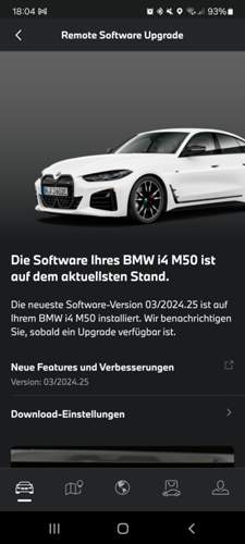

Ich hatte meinen aufgrund eines gewährleistunfsmangels in der werkstatt und habe jetzt 03 2024 drauf.
Einen Unterschied habe ich aber noch nicht feststellen können
