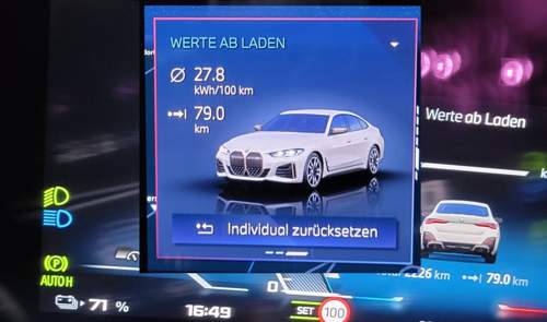

Btw. Rechnen können: Was sagt Ihr zu der Rechnung meines Autos (Mit 100% los gefahren).
Soc
