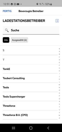

In der App wird Tesla angezeigt und man kann die Supercharger bevorzugen. Ich meine, dass ich bei meiner letzten Langstrecke Tesla Supercharger im Navi gesehen habe.
App
