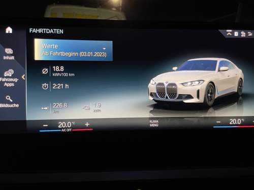

Ich bin gestern meine ersten 230 Kilometer mit 18,8 kwh/100 km gefahren, war trocken und etwa 5 grad Außentemperatur. Bin 123 km/h gefahren im Tempomat. War wenig bis keine Baustelle .
27068d29-37c0-41d6-8e9f-bedae64537b4
@MaxPaul90 schrieb am 5. Januar 2023 um 00:12:35 Uhr:
Deine Durchschnittsgeschwindigkeit war 96 km/h. Keine 123 km/h.
Dann ist der Verbrauch normal.
Ja, hab ich doch geschrieben, Tempomat 123 km/h. Ich fahr ja nicht auf der Autobahn los, sondern beim Autohaus bis zu meiner Wohnung.
