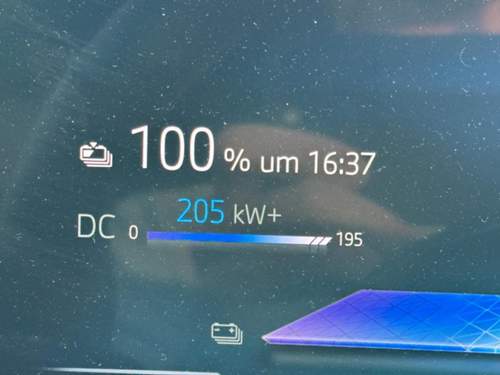

So macht Laden Spaß 🙂
Von 8-35% hatte ich diese Anzeige, bevor es runterging.
Er lädt mit vorgeheiztem Akku sehr häufig und lange die 205 kW, so unsere Erfahrung nach 30.000 km
