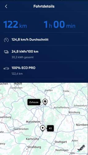

Ich fahre meinen i4 edrive40 mit M-Paket und jetzt 18'' Winterräder genauso wie meinen G20 320i Xdrive Verbrenner, also Tempomat 160 wo frei ist und schneller nur wenn ich echt eilig bin oder die Laune dazu da ist.
Hatte vorgestern eine Strecke gemacht in der Nacht, ohne Staus, aber leider mit ein paar Baustellen. Außerhalb Baustellen war es fast immer konstant 160 bei 2 Grad Außentemperatur.
So niedrig wie hier manchmal zu lesen ist war der Verbrauch nicht, aber nicht exorbitant hoch: 24,8 kWh/100 km mit 124,8 km/h Durchschnitt.
Damit kann man mit einer Ladung zwischendurch (100% -> 5% und dann aufladen bis 80%) gute 550 km schaffen, was für mich absolut akzeptabel ist. Es gibt mittlerweile so viele HPC Charger, dass ich mit auf 5% runterfahren gar kein Problem habe. Und im Sommer soll der Verbrauch noch ein wenig runter gehen, dann sind auch die 600km Strecken mit nur einer Ladung zwischendurch möglich.
Ich glaube besser geht es nur bei Tesla, aber ich will nicht so viele Kompromissen bei Komfort, Ausstattung und Bedienung eingehen.
