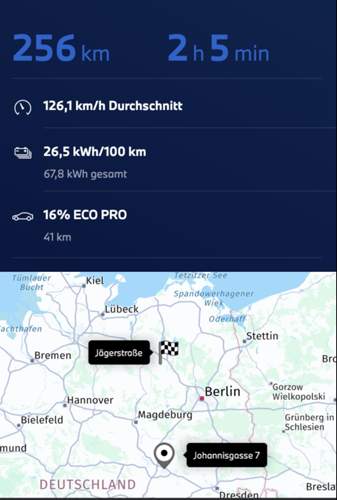

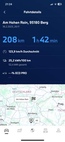

Ich habe gerade Fahrten kontrolliert, an die ich mich erinnere. Heimfahrt Winterurlaub, Piste am Samstag bis 14..15:00 dann zurück nach Thüringen. 106er Schnitt bis zum ersten Laden nach 300km, dann 208km mit 123,9km/h im Schnitt, meist ohne Tempomat mit 140+ dafür aber mit Dachbox, kurzes Zwischenladen < 10min, um sicher und nicht ganz leer in das zu Hause ohne Wallbox zu kommen.
Das zweite Bild ist Heimfahrt Sommerurlaub mit 3 Rädern am Heck, Tempomat 132km/h.Die AB war leer, Es gab nur ein Autobahnkreuz und eine Minibaustelle, wo man vom Strom musste.
