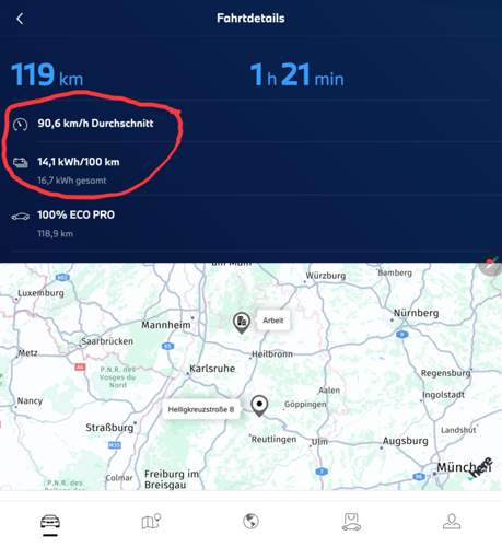

Gestern von Nürtingen nach Hause 119 km 14,1 KW bei 90,6 km/h, Von Wendlingen bis Heilbronn auf der BAB mit relativ viel Geschwindigkeitsbegrenzungen 120 und auch 40 km Landstraße. Ich war trotzdem positiv überrascht. Ich habe recht viel Telefoniert und nicht sehr auf effektives Fahren geachtet.
Screenshot-20230921-110719-my-bmw
Welche Motorisierung hast du?
@Rhinorider schrieb am 21. September 2023 um 11:16:29 Uhr:
klar das ist wichtig :-)
eDdrive40 mit 17 Zoll Aero
