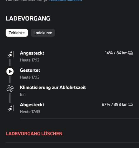

Also ich bin mit der Ladeleistung zufrieden. In 20 Minuten 300 km - das passt.
.jpg
@Blackybgm schrieb am 26. August 2023 um 20:11:40 Uhr:
20 min / 300km ist ok. Aber warum ist die max. Ladeleistung nur 166kW?
Weil wohl nicht mehr aus der Ladesäule kam. Neben mir standen 2 E-Trons: Einer schaffte lediglich 36 kWh, der andere begann bei 140 und fiel dann nach 5 Minuten auf 79. da war ich also noch super drauf. Und außerdem zeigt mir die Erfahrung, dass die angeblichen mehr als 200 kWh beim i4 fast zu 100% Wunschdenken sind. Manchmal beginnt er damit, fallt aber dann sehr rasch ab auf 180 bis 160. Übrigens: bin gestern an der Ladesäule bei 34 Grad Außentemperatur nach 160 km Autobahn (allermeist im Stau) dort angekommen.

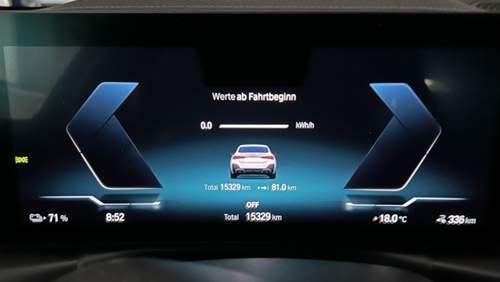

Ich wundere mich immer wieder mal, wie sparsam der i4 40 ist. Heute früh nach 80km Fahrt (dabei einige Kilometer auch 190 auf der Autobahn) Zuhause angekommen mit 336 km Rest-Reichweite bei SOC 71%. Das ergibt bei 100% SOC eine Reichweite von 473 km. Was will man mehr????
.jpg
Mit wie viel bist Du bei den 80km losgefahren? Die Restreichweite steigt auch, wenn die letzten 10..20km wir langsamen Mitschwimmen, mit Rückenwind oder bergab erledigt werden.
