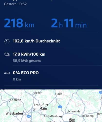

I4 35 19" 859, 30Grad, 40km Landstraße, 178km Autobahn
Ich fahre ein Jahr einen M50 im gemischten Verkehr 12.000km
20,7kwh im Durchschnitt find ich super

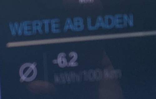

Nachdem der i4 es kürzlich gezeigt hat, teile ich es einmal.
Verbrauch seit Laden: Minus 6,2 kWh. Schwierig das noch zu unterbieten.

Ich hatte schon -19, war von Dorf Tirol nach Meran, ca 200hm bergab 😁
Es waren am Anfang auch mehr, bis ich aber mit laufender Klimaanlage endlich ein Plätzchen gefunden habe um seitlich ran zufahren, war es gerade noch im Minus.
Den Verbrauch finde ich aber erstaunlich gut, mein M50 hat kürzlich auf 220km, davon 170km Autobahn nur knapp über 16kWh gebraucht. Das war kein Einreihen bei den LKWs, sondern er ist autonom gefahren, zugelassene Geschwindigkeit + 5km/h, damit der Tachovorlauf ausgeglichen ist. Damit lag er, trotz Autobahn, weit unter meiner Erwartung.
Zum Vergleich, mein 540d G31, den ich davor hatte, war auf der gleichen Strecke keine 5 Minuten schneller. Obwohl der auf den freien Autobahnteilstücken teilweise deutlich schneller laufen durfte.
