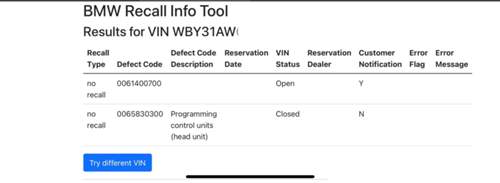

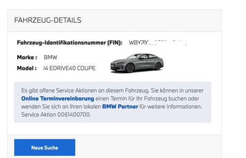

Ich habe seit heute einen neuen Rückruf-Code für meinen i4 M50 (Bj 05/2022). Scheint diesmal etwas ernsteres zu sein, da ich wohl auch offiziell von BMW darüber informiert werden soll. Kennt jemand den Code 0061400700 und kann mir sagen, worum es sich dabei handelt? Danke.
@madmaexchen schrieb am 16. Dezember 2022 um 07:41:39 Uhr:
Ich habe seit heute einen neuen Rückruf-Code für meinen i4. Scheint diesmal etwas ernsteres zu sein, da ich wohl auch offiziell von BMW darüber informiert werden soll. Kennt jemand den Code 0061400700 und kann mir sagen, worum es sich dabei handelt? Danke.
Ich kann es leider nur auf Basis der Aussage meines Verkäufers bestätigen. Betrifft auch Fahrzeuge, die eigentlich diese Woche an Kunden hätten übergeben werden sollen... Meiner (50er) war zumindest bei seiner letzten Abfrage gestern Nachmittag nicht dabei und wird heute geht übergeben.
I also have the 0061400700 code since Wednesday 14/12/2022 . On Monday car was at dealers for 0012900500 ( check electric drive unit ). Nothing was found in that one and ok ( They didn't get the software for 0012900500 on my m50 first, so car was there for 2 days ) . I went there on Wednesday to get the m50.. Oh we see another TRA on your vehicle since Today 0061400700 . They told me it was also listed as a delivery stop. I took my m50 home and made a new appointment in January for it ( the only thing they said, that it was a software enhancement. They couldn't see more, software was not available for it yet ). So i anyone has some info on it ?
ok feedback from dealer for 0061400700 its a delivery stop with the content : Program Control Units ( SME ) and also for G08 (G26) G28 G70 U06 - battery management electronics module
Laut meinem BMW Service behebt das Software-Update einen Fehler im Batterie Management System, der unter Umständen einen spontanen Abbruch des Ladevorgangs verursacht. Nix wirklich kritisches also.
Interessant. Von der BMW Kundenbetreuung habe ich heute wortwörtlich die folgende Aussage zur Service-Aktion 0061400700 beim iX3 erhalten: „Bei einer Fehlinterpretation der Eingangsparameter kann es zu einer Drehmoment-Reduzierung und gegebenenfalls zu einem Motorausgeher während der Fahrt kommen.“
Fehlerbehebung: Update des Motorsteuergerätes.
Das Update wird je nach Modell einen anderen Fehler beheben. Ist ja letztendlich nur eine bestimmte Software Version die auf die Modelle ausgerollt wird.
