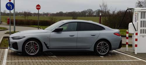

Bei meiner letzten Langstrecke schaltete sich die Vorkonditionierung 46 km bzw. 22 Minuten vor Ankunft am Ionity-Ladepark automatisch zu. Dies nach gefahrenen 135 Kilometern bei 6,5° Aussentemperatur, Tempomat auf max. 135 km/h und 114 km/h Durchschnittsgeschwindigkeit. Angeschlossen bei 33% Akkustand lag nach einer Minute die Ladeleistung von 202 kW an. 80% Akkustand wurden nach 23 Minuten erreicht. Interessant wäre für eine Steuerung der Vorkonditionierung die Anzeige der Akkutemperatur. Da stimme ich -jj- zu.
