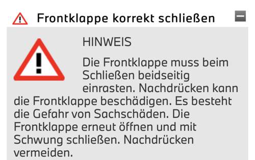

Ich würde tippen, dass die Motorhaube selbst bei Tesla deutlich länger halten dürfte, wenn man sie täglich öffnet und schließt. Liegt am Materialunterschied und der anderen Verriegelung.
Laut meinem Stand verwendet BMW hier mitunter Magnesium, das zwar leichter ist, aber sich dafür auch schneller verformt. Gibt diverse Threads und einen dicken Warnhinweis in der Bedienungsanleitung, dass man die Motorhaube richtig schließt und auf keinen Fall nachdrückt.
Je häufiger man die nun öffnet, desto eher geht mal was schief .... daher eben der wiederholte Hinweis 😉
BA-Hinweis

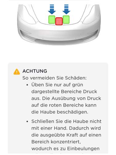

Naja, den Hinweis gibt es aber bei Tesla ebenfalls.
Die Kochen alle nur mit Wasser 😉
Tesla
