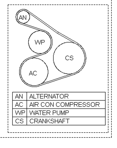

finde grad nicht die richtigen Teile. Brauche Angaben zu:
Ölspezifikation und Viskösität
Teilenummer des Benzinfilters
Wie sieht der Riementrieb des Fzgs aus?
Zahl der Umlenkrollen, Spannen dann per Wasserpumpe?
Zahl der Rippen des Riemens
Fzg. hat Klima
Passt das Bild das ich gefunden hab?
Riementrieb I30 GD
Drehmoment f. die Kerzen könnte ich auch noch brauchen
Und noch eine Frage, sollte der Generatorfreilauf mit getauscht werden?

Riementrieb vorher in Ruhe anschauen und eine Skizze zeichnen oder vergleichen zu deiner obrigen Abbildung. Nach der Abnahme des alten Riemens immer mit dem neuen von der Länge vergleichen. Vielleicht passt dieses Video
