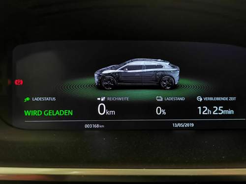

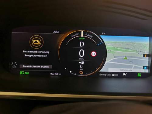

Kürzlich habe ich meinen i-Pace von 100% auf 0% heruntergefahren in 329km (die letzten 17km im Umkreis meines Wohnortes). Ich konnte dann im Energiesparmodus schon noch weiterfahren, aber ohne Musik, ohne Klimaanlage, ohne Tempomat und mit schwarzem Display und gedrosselter Leistung. Wie weit das dann noch reicht, habe ich aber nicht ausgelotet. Gemäss Wikipedia sollen von 90,2 kWh Nennenergieinhalt 84,7 kWh nutzbar sein. Also dürfte die Restreichweite im Energiesparmodus mit 5.5kWh schätzungsweise noch etwa 25km betragen.
Prognostizierte Ladedauer von 0% auf 100% mit 32A einhasig: 12½h.

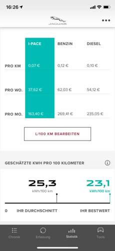

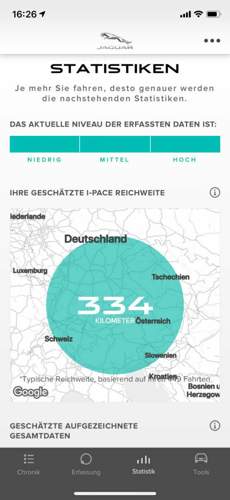

Noch ein Tipp für Interessenten: Im Appstore findet Ihr die Go-I-Pace App, die Ihr auf Euren Fahrten mitnehmen könnt, die Euren Fahrstil, Entfernungen, Geschwindigkeiten, ... misst und daraus ausrechnet, was Ihr mit dem I-Pace verbrauchen würdet und wie oft Ihr gezwungen wärt, unterwegs zu laden.
Nutze ich jetzt seit einigen Monaten und komme auf 334 km Reichweite und tatsächlich nur wenige Fahrten, bei denen ich einen Ladestopp gebraucht hätte.
N.B. Natürlich errechnet die App nur näherungsweise den Verbrauch. Ob Heizung oder Klimaanlage laufen, fliesst z.B. nicht ein. Aber da sie nicht die Hochglanzprospekt-Verbrauchswerte (WLTP) liefert, sondern deutlich darunter liegt und die Ergebnisse gar nicht mal so weit weg liegen den echt erfahrenen Werten von Superb_III, würde ich den Werten einigermaßen vertrauen.

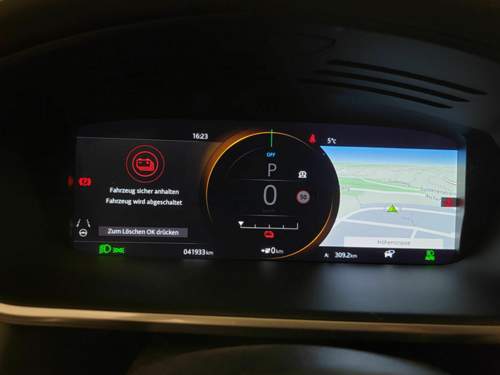

Bin dieser Tage von zu Hause (670 m.ü.M.) nach Brigels (1280 m.ü.M.) und zurück gefahren, 310 km, ziemlich viel Autobahn 100-120 km/h, Temperaturen um den Gefrierpunkt. Vor der letzten Schnellladestation auf dem Rückweg war die Prognose 16 km Restreichweite bei Ankunft. Also nonstop nach Hause 😁. Wenige km vor dem Ziel schrumpfte die Reichweite sehr schnell, das Navi wollte mich an eine 22kW-Ladestation (d.h. einphasig 7.3 kW - Schleichladung) 5 km von zu Hause dirigieren 🙁. Bin trotzdem direkt nach Hause gefahren. Kurz vor Ankunft plötzlich SOC 0%, Reichweite 0 km, "Fahrzeug sicher anhalten, Fahrzeug wird abgeschaltet" 😠. Es hat gerade noch nach Hause gereicht mit massivst reduzierter Leistung (zuerst max. 80 km/h, dann etwa 30 km/h). Ziemlich mulmiges Gefühl! Nix von Restreichweite wie in meinem Post vom 24.5.2019 (SOC 0% nach 329 km bei min, 7°C).
Habe das meinem Freundlichen rapportiert mit der Frage, ob die Software geändert wurde? Er wird es im Januar 2022 mit Jaguar-Landrover-Switzerland abklären.
Fazit: Reiseplanung mit 50 km Rest-Reichweite, nicht mit 15 km! Sicher nutzbare Reichweite bei 0°C deutlich unter 300 km!
Soeben hat mein Freundlicher in Hinwil von Jaguar Land Rover Schweiz folgende Auskunft erhalten:
Es wurde nichts an der Software verändert. Die «Reserve» ist nicht immer gleich, sondern hängt ab von den kürzlich gefahren Kilometern mit allen entsprechenden Parametern. Und diese werden ständig aktuell angepasst.
Also kann man sich nicht unbedingt auf "Reserve-Reichweite" verlassen.
