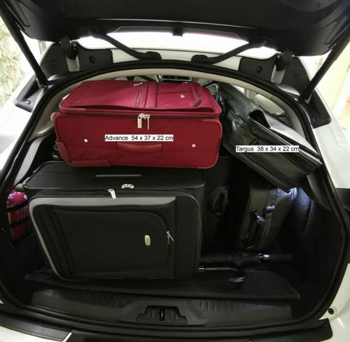

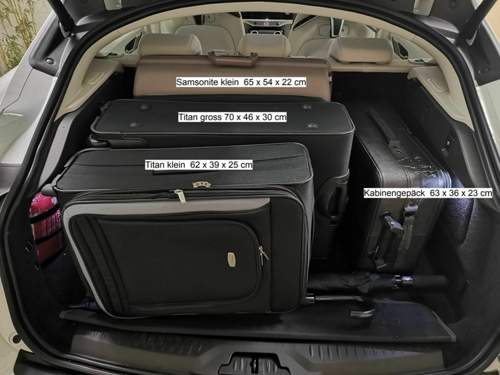

Jaguar i-Pace Kofferraum
Im Hinblick auf eine Wochenendfahrt zu viert habe ich mal die Gepäckraumkapazität (ohne Gepäckraumabdeckung) ausgelotet. Siehe Bilder. Je nach Grösse haben etwa 6 Koffern Platz.
