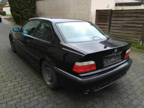

BMW E36 316i Coupe Bj.98
diamantschwarzmetallic
M-Paket
110.000km
Top Zustand, keine einzige Roststelle, Innenraum wie neu.
Kaufpreis 1000€...
Da sich jetzt viele zurecht fragen warum er so günstig ist...er hat einen Zylinderkopfdichtungsschaden.
ABER ! Für jemanden wie mich, der bei BMW arbeitet natürlich ein Geschenk.
Günstig gekauft, günstig reparieren, lange Freude haben.
Morgen hol ich das nette Teilchen zu mir. Werde dann immer wieder mal berichten.

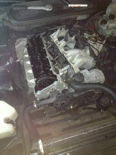

Habe heute eine neue Beifahrerscheibe eingebaut, die ganzen Glassplitter zu entfernen ist immer eine Scheißarbeit.
Leider hat sich beim Abmachen der Türverkleidung auch die Plastikleiste oben innen gelöst, die an den Metallklammern befestigt wird...werde ich morgen auf der Arbeit mit Spezialkleber wieder festmachen.
Der komplette Dichtsatz für den Motor (Motor komplett, Steuerkettenkasten komplett, Ölfiltergehäuse, Wasserflansche etc.) liegt auch schon bereit. (Normalpreis 510€, für mich alles zusammen 349€).
Eine Plastikabdeckung für die Seitenschweller und eine Wagenheberaufnahme für 10€ kamen auch noch dabei.
Werde morgen, wenn die Tür wieder komplettiert ist, anfangen den Motor zu zerlegen.

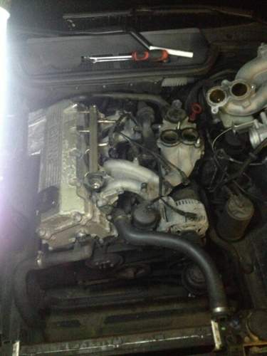

Sieht alles gar nicht so schlecht aus wie ich erwartet hab 😉
War wirklich nur die Dichtung, keine Risse in Kopf oder Block.
Kopf wird morgen aufe Maloche gereinigt.
Dann kann eigentlich alles wieder zusammen...und dann sollte der Hobel wieder laufen 😛

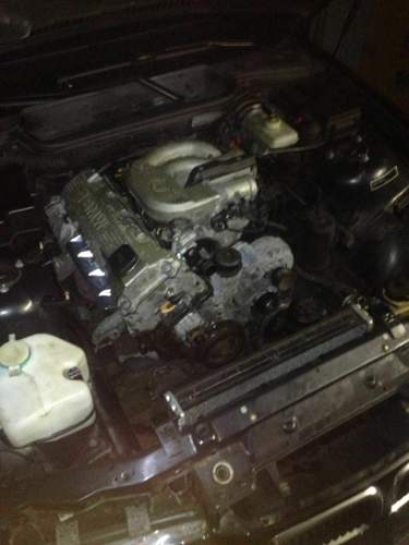

Heute nochmal bei uns im Lager shoppen gewesen und neue Kerzen, Öl, Ölfilter und Kühlmittel besorgt.
Werde wieder berichten.
Verzeiht mir bitte die schlechte Qualität meine Iphone-Kamera stellt leider nicht meht scharf....
Lg

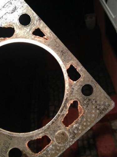

Ist die Dichtung gerissen? Markier doch mal 🙂
@Gerry08 schrieb am 9. Januar 2015 um 13:38:00 Uhr:
Nein gerissen ist sie nicht, hat aber nicht viel gefehlt.
Bis zum Metallring in der Mitte der Dichtung war alles weg, sieht man ganz gut auf dem Video.
Wie gesagt meine Kamera stellt nicht mehr richtig scharf...
Ich versuche nochmal eben ein Bild zu machen...
Edit: Hier die Bilder mit einem Iphone mit intakter Kamera 😁
Morgen nur noch neue Wasserpumpe rein, neuer Kühler, Hosenrohr festmachen, Öl und Wasser drauf und dann kanns losgehen 😛
