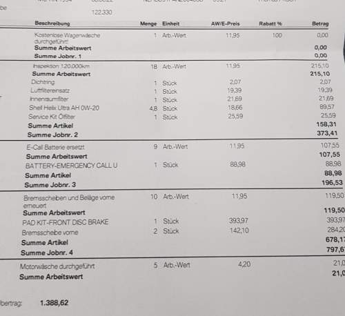

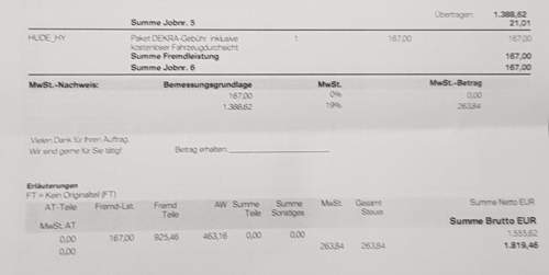

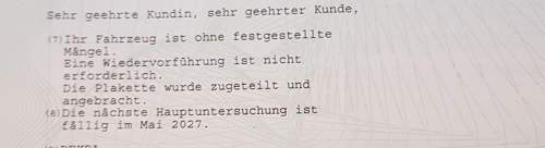

Das ist mal ne Summe.TÜV auch neu,natürlich ohne Mängel. 😁

Stolz, hast aber alles dabei was teuer ist. Ecall, Bremse, stolzer TüV Preis. Aber bei deiner Fahrleistung ist das in € pro Kilometer gerechnet gar nicht mehr sooo viel. 😉

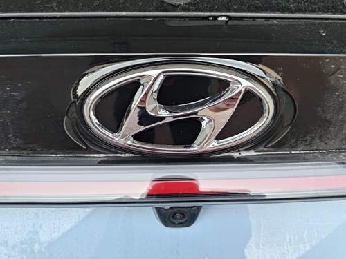

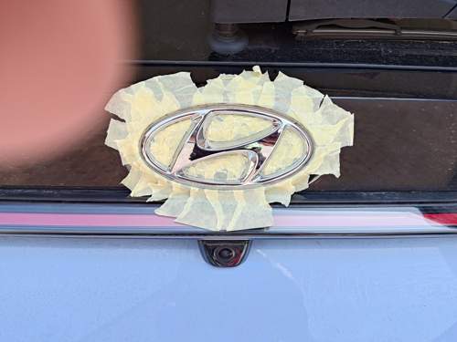

Wir haben heute mal mit PlastiDip ein wenig ausprobiert, das ist das erste Ergebnis, morgen dann finale Schicht. Vorne auch, aber da ist das Licht zu schlecht.
Vor Abkleben
Hinten abgeklebt

Schwarze Logos sind auf jeden Fall stimmig. Ich war faul und hab die Original schwarzen vor der Abholung montieren lassen.
Denke mal dein Resultat wird auch nicht anders aussehen.
Das sieht total mistig aus und kommt wieder runter. PlastiDip ist nicht für filigrane Arbeiten gemacht und hätte möglicherweise besser ausgesehen, wenn man die Embleme ausgebaut hätte, aber dann wären auch gleich schwarze reingekommen, bzw. wären die mit schwarzer Hochglanzfarbe behandelt worden.
Hat mal jemand den Zahnseidetrick zum Ausbau getestet?
Schade.
Nö zur Zahnseide. Die sind geklippst und verschraubt. Hinten muss die komplette Mittellleiste raus. Der Mechaniker war schwer begeistert. Unterm Strich war mir das die 250€ für die Aktion dann wert. 110 € für die schwarzen Embleme, der Rest Lohn. Für das vordere gibt’s Videos. Ist ne Sache von Minuten.
@Dang3r du hast die Logos evtl. nicht korrekt vorbereitet. Etwas Abstand zum Logo mit den Abklebestreifen, sonst reißt beim Abziehen der Überreste die Folie am Logo und nicht an den Kanten. Innen vorsichtig mit einem Zahnstocher das Dip lösen und langsam abziehen (ich hab das so gelassen, war mir zu fummelig) .Und nicht 1 Tag warten und dann noch ne Schicht drauf, max. 20 Minuten zwischen den Schichten warten. Für nen Glanzeffekt evtl. den Pearlizer verwenden. 1. Schicht nur draufnebeln u. 20 Minuten warten
Wieviele Lagen hast du gesprüht? Sollten mindestens 5, besser 6 Lagen sein.
@MadMax das hintere Logo ist nicht verschraubt, sondern mit 2 so Ösen gesichert. Ich habe es selbst noch nicht entfernt, aber habe gelesen, das dies auch mit Kabelbindern funktioniert. Vorher die Lichleiste demontieren, damit man dann die abgefallenen Ösen aus der Verkleidung bekommt
