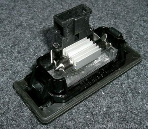

Gibt es denn eine Anleitung welche Teile man genau benötigt um auf die BMW LED Beleuchtugn zu wechseln?
(Teilenummern, Preise/ Pinbelegung, Adapter)
Ich habe leider nichts gefunden ;(
avravr
so in der Art ...
http://www.passatplus.de/umbauteile/bmw/kennzeichenleuchte/index.htm
Mechanisch passt diese aber in den A4 ohne bearbeiten der Plastikleuchte?
Es ist also nur die Verbindung von der Buchse zur Leuchte anzupassen?
Achso, wie ist denn die Teilenummer für den Stecker auf der anderen Seite (welche in die Buchse des A4´s kommt?)
Die Teile auf dieser Seite
passen auch auf den A4 und zwar ohne zu bearbeiten. Und bei meinem brauche ich auch keine Widerstände, BJ 2009!
Bei BMW
63 26 7 193 293 (2x) LED-Kennzeichenleuchte
61 13 6 925 634 (2x) Steckgehäuse, 2-polig
61 13 0 005 197 (4x) passende Einzelleitung
Bei VW / AUDI
535 972 712 (2x) Steckgehäuse
000 979 132 (2x) passende Einzelleitung
Kostenpunkt insgesamt ca. 30 €

Ja, die habe ich nun auch 1.5 Jahre drin und ständig an (Rücklichter via TFL). Der Widerstand verhindert das Verdrehen, die Dinger "rasten" richtig ein.
Ich habe lediglich eine LED schwarz abgeklebt, weil zwei viel zu hell sind (nur eine ist es zwar immer noch aber was soll's).
