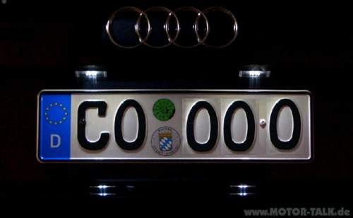

So, hier nun ein Foto von den frisch verbauten Hypercolor 10.000K LED's für's Kennzeichen. Sind recht blau, sieht aber in Original richtig gut aus!
Ach ja, hab's heute bei den 5° Plus gewagt - bin durch die Waschstraße - deshalb auch noch ein Foto von der Seite 🙂

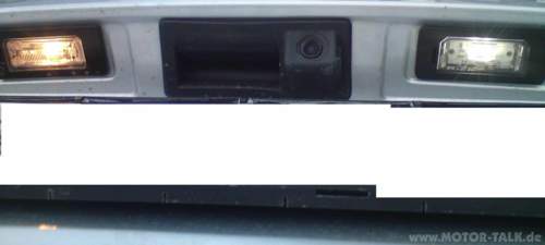

hier mal wie besprochen die Kufatec Teile im Vergleich mit den originalen Birnen. Die Ausleuchtung nachts wirkt hier heller als im Original, da ich den Blitz nicht deaktivieren konnte.
Die Ausleuchtung ist identisch mit der des BMW E9x

sag mal werden die Lämpchen gleich mit dem Abdeckglas verkauft? Sehen unterschiedlich aus oder?

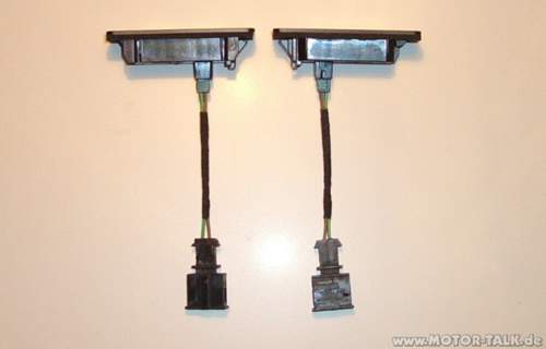

Habe mich jetzt doch noch von Mike3BG anstecken lassen auch auf die BMW LED Kennzeichenleuchten umzurüsten 🙂. Adapter selbst gebastelt (ohne löten).
Ansonsten alles wie hier beschrieben: Leuchten passen ohne jegliche Nacharbeit, keine Lastwiderstände verbaut, keine FIS Fehlermeldung, Materialkosten ca. 25.-€.
Denke die Mehrkosten gegenüber den Sofitten sind gerechtfertigt weil es dafür eine TÜV gerechte Version ist. 🙂
(Und gegenüber den Kufat*c Teilen für 69.-€ eigentlich ein Schnäppchen)

Sehr schön gemacht, und war gar nicht so schwer. Hättes nicht gedacht daß die Leuchten wirklich Plug&Play sind, oder? Sieht hammer aus in der Nacht, gelle? ;-)
Hast wo Einzelpins bekommen, oder die Pins mühsam "rausoperiert"?
Original geschrieben von Mike3BG
Sehr schön gemacht, und war gar nicht so schwer. Hättest nicht gedacht daß die Leuchten wirklich Plug&Play sind, oder? Sieht hammer aus in der Nacht, gelle? ;-)
Hätte nicht gedacht dass die Leuchten so exakt passen. Habe 8 Einzelpins bekommen und aufgecrimpt. 🙂

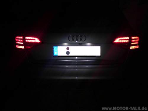

So, ich habe auch mal nachgerüstet.
Allerdings nicht die Kufatec-BMW-Leuchten, sondern die 5000K (neutral weiß) mit Check-Widerstand...
Sieht meines Erachtens sehr gut aus und strahlt nicht, weil etwas nach innen gedreht, zu sehr auf den Boden.
Bitte nicht meckern, weil der Wagen dreckig ist 😁
