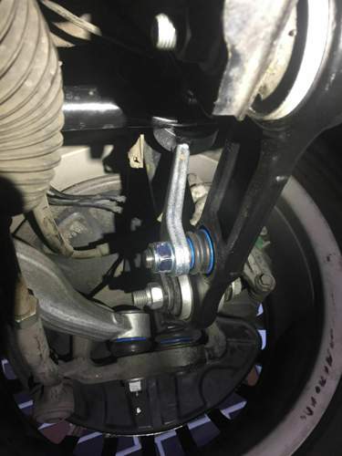

Mein Wagen knarzt und poltert an der Vorderachse.
Das knarzen kommt, wenn ich Bremse und dabei leicht einfeder.
Also unters Auto geblickt, weil es eigentlich nicht mehr viel sein kann.
Neu sind:
-Querlenker auf beiden Seiten (nur die für den Sturz, nicht die beiden für den Nachlauf
-Lenkgetriebe + Spurstangen
- oberes Traggelenk rechts
- Koppelstangen
-Unteres Traggelenk rechts

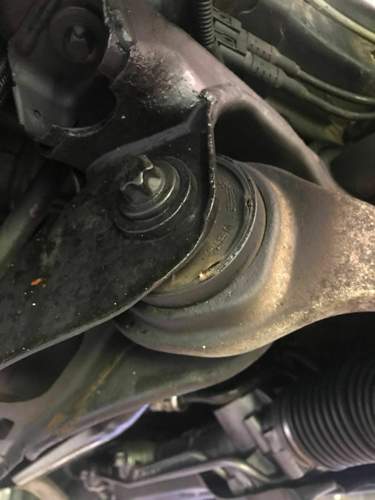

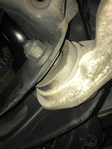

Aber die beiden Hydrolager der Querlenker (für den Nachlauf) machen optisch auf mich keinen guten Eindruck mehr. Bilder sind dabei.
Müssen die beiden neu oder sind das noch „normale“ Abnutzungen.
Vielleicht eine dumme Frage aber ich frage lieber bevor ich sie umsonst tausche.

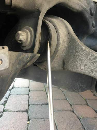

Auf deinen Bildern ist die Zugstrebe zu sehen ist. Diese ist definitiv hin. Ich habe jetzt welche von Meyle HD Vollgummi. Febi ist Schrott und Lemförder (Original Mercedes) laufen nach 100.000 km aus, so wir deine auf dem Bild. Sobald da ein kleiner Riss drin ist und du den Schraubendreher reinstecken kannst, ist das Öl ausgelaufen. Übrigens, man(n) saniert die ganze VA, man schmeißt einfach alles raus. Wenn dann ein Lager mal defekt ist, ok das würde ich einzeln austauschen aber sonst würde ich nach 1500-200.000 km alles rausschmeißen.

Dass die Lager auslaufen habe ich nicht gedacht. Also schon, dass das passieren kann, aber meine sahen trocken aus. Wer weiß wie lange das da dann schon raus ist.
Dann werde ich wohl beide Zugstreben + das linke untere Traggelenk machen. Damit wäre die Achse dann einmal durchsaniert. Bis auf das obere linke Traggelenk, aber das habe ich vor ca. 2 Jahren gemacht und da konnte ich vorhin auch anständig hebeln, das war fit.
