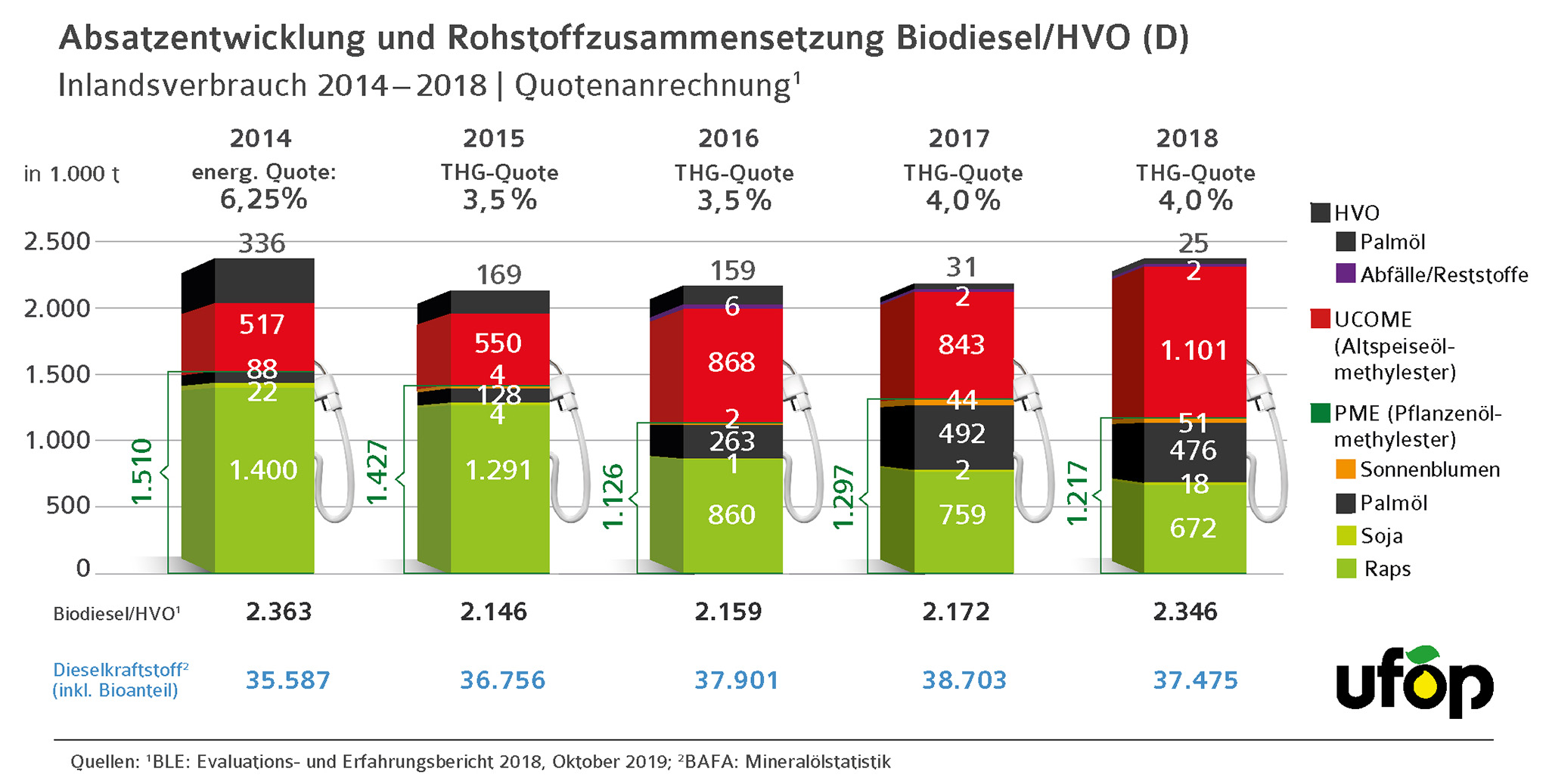

unstrittig [?]
* die beworbene Ökobilanz ist nur so lange haltbar, wie HVO aus Altfetten erzeugt wird.
Ganz klar: nein. HVO kann - wie RME - auch aus Raps hergestellt werden. Derzeit können
nach Angaben eines Herstellers
10 verschiedene Rohstoffe zu HVO verarbeitet werden.
Deren Verfügbarkeit ist begrenzt.
s.o. Verschiedene Rohstoffen führen zur gleichen Kraftstoffqualität. Dies ist bei traditionellen Biokraftstoffen und anderen Alternativen Rohstoffen nur sehr begrenzt bis gar nicht möglich. Mittlerweile sind Altöle sogar besser Verfügbar als Rapsöl, wenn man
offiziellen Angaben der BLE
glauben darf.
Ferner führen auch andere XTL-Herstellungspfade mit gänzlich anderen Rohstoffen, wie Erdgas (GtL), später Biomasse (BtL) und erneuerbarer Strom (PtL) zur gleichen Kraftstoffqualität nach EN 15940. Das ist eben nur mit XTL möglich.
