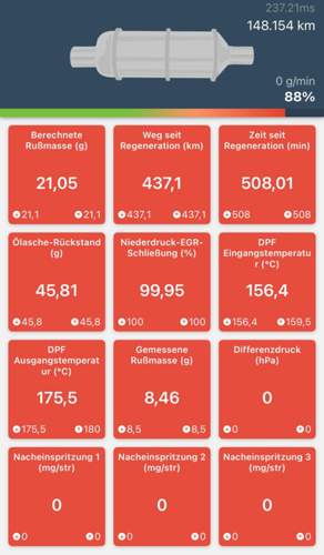

@pfaelzerwildsau also hier der erste reine Zyklus mit hvo100.
fahrprofil: 30km einfache Fahrt Autobahn zur Arbeit. 110-120km/h. Der Rest stadtfahrten, einkaufen, Kindergarten, Training etc. Meist alles so unter 10min.
Verteilung 70% Autobahn und 30% Stadt.
mit normalem Diesel habe ich nie die 500km-Marke geknackt. Gleiches fahrprofil, immer so 400-450km. Mit HVO wird’s 100% über 500km, zumal der erst auf 0km setzt, wenn die Regeneration Abgeschlossen ist. Ich hoffe ich denke da morgen dran, dann gehts zu caravan Messe ;)
