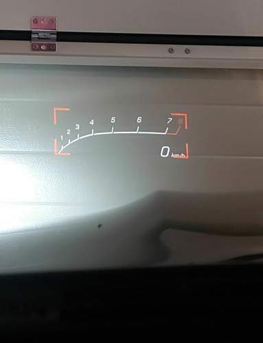

Hi Leute,
bei mir sieht das Ganze so aus. Man beachte die 7 beim Bild "oben". Werde das wohl beim Service auch mal monieren. Evtl isses ja nur eine Einstellungssache...
Mitte
Oben
@honkytonk123 schrieb am 7. Mai 2020 um 09:52:50 Uhr:
Hi Leute,
Hallo, blöde Frage aber warum hast du ein anderes Design?
Mein HUD schaut gleich aus wie das von Seite 3.
kann man den Stil ändern ?

mmh, ich frage mich, ob das von @honkytonk123 eingestellte Bild von einem 213er-HUD stammt. M.W. hatten alle HUD-Varianten im 213er die Dreiteilung, auch wenn das HUD beim Mopf (MBUX) anders als das HUD auf Seite 3 (Vormopf) ist.
Viele Grüße
Peter
HUD ist AMG Design von honkytonk123
Abend,
ja ist aus nem AMG, im Übrigen kam ich bei meiner Werkstatt nicht weiter. "Stand der Technik, die anderen aufm Hof sehen auch so aus".

Sind die Bilder der HUDs richtig eingestellt ?
Man kann im Werkstattmenu so ziemlich jeden Kruemmung einstellen und anpassen...
