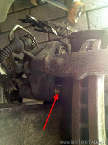

Themenstarteram 11. Juni 2014 um 11:13
Hallo Gerald,
danke für die Antwort, aber die Kolben sind einwandfrei gängig. Vielleicht habe ich mich etwas unglücklich ausgedrückt, deshalb bin ich gleich mal mit dem Fon raus und hab ein Foddo geknipst, welches mein Problem verdeutlicht. Da wo der rote Pfeil hinzeigt, das sind die Dinger, die nicht zurückgleiten wollen - somit ist auch der Sattel nicht wegweglich, so dass ich die äußeren Beläge, die jetzt neu volle Stärke haben, nicht hineinbringe...
Hilflose Grüße aus dem unteren Allgäu
timmie

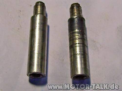

Hmmm also ich geb zu, ich verstehs grad nicht ganz. :confused:
Du kannst die Führungsbolzen doch hinten rausdrehen (Imbuss). Die sind festgeschraubt und AUF denen gleitet der Sattel dann Axial hin und her, die Führungsbolzen selbst bewegen sich keinen Milimeter.
Die sollten natürlich im Normalfall einwandfrei sauber und eingefettet sein, damit der Sattel diese Axialbewegung auch vollführen kann.

Themenstarteram 11. Juni 2014 um 13:26
Ah, cooler Tip, danke das werd ich mal versuchen. So wie es mir deucht, ist der Sattel eben auf diesen Führungsbolzen fest, ich werde nun versuchen, die rauszuschrauben und sauber einzufetten. Dann sollte auch der Sattel wieder sauber axialisieren :-) Hoffe ich zumindest...
