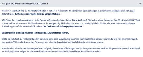

Hier steht, dass es potentiell zu Problemen kommen kann.
Siehe den Absatz: Was passiert, wenn man versehentlich XTL tankt?
https://www.dat.de/b10-xtl/
B10 ist ja auch Bio. So wie der aktuelle B7 Diesel.
HVO hat nichts mit Biodiesel zu tun. Den kannst du vergleichen mit XTL.
Bei den Kunststoff Problemen geht's in dem Text um Fahrzeuge 30 Jahre +.
Bei Freigaben geht's nur um Haftung.
Bei Fahrzeugen die älter als 5-7 Jahre sind, gibt es ohnehin keinerlei Haftung mehr.
Von daher, wer ein Risiko in HVO100/XTL wähnt, der sollte die Finger davon lassen.
Sämtliche modernen EURO6 Diesel sollten problemlos damit laufen!
@angler1971 schrieb am 21. April 2024 um 21:40:07 Uhr:
Das würde ich jetzt mal nur auf Vorkammer und Pumpe-Düse Diesel beziehen... also Fahrzeuge die mindestens 20 Jahre und älter sind.
