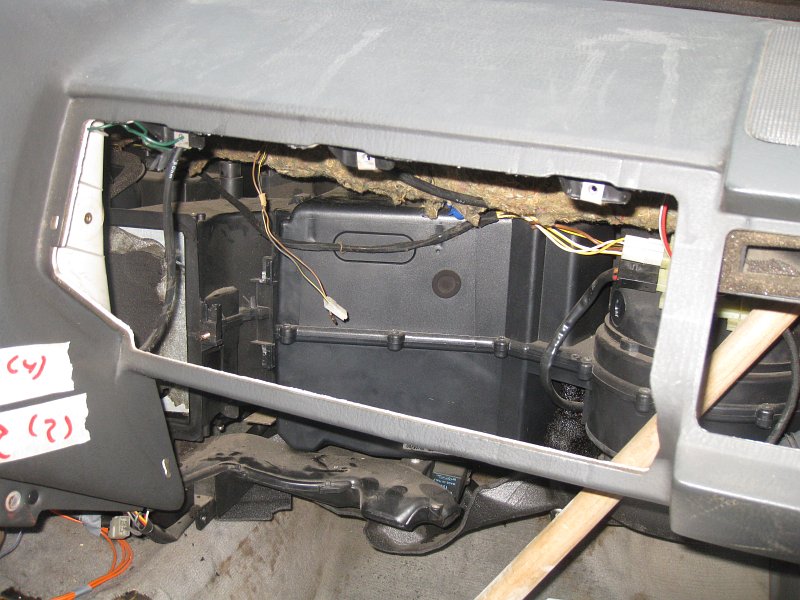

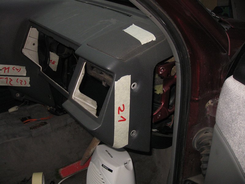

Hier drei Bilder dazu:
Bild 2245: AB rechts abgezogen. Die Schrauben auf der linken AB-Seite sind nur gelockert, aber noch drin.
Bild 2248: So viel Platz entsteht in der Mitte: Man kann den Luftverteiler (weiches Plastik) gut dazwischen herausziehen. Ist im Bild schon draußen.
Bild 2249: Tja. Aber leider ist so ne doofe Nachrüst-Klima-Anlage drin. Deshalb geht es hier nicht weiter, wenn man die Klimaschläuche nicht trennen will... Den linken Teil der Lüftungseinheit könnte man mit den "Clipsen" noch vom Klimakasten lösen, aber das Teil bekommt man niemals durch den Spalt gezogen, viel zu fett.

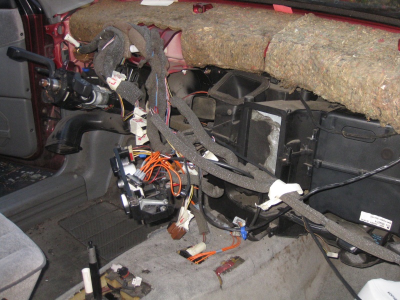

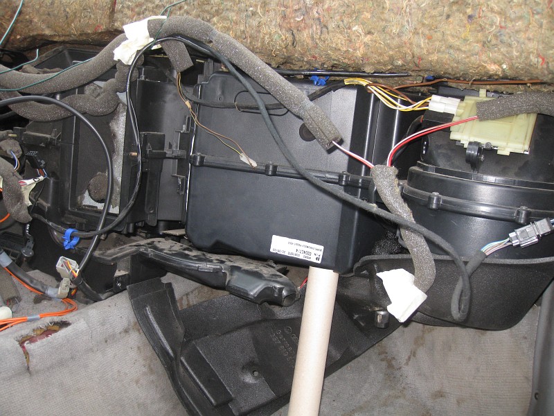

So, WT ist draußen!!
Ein paar Hinweise, falls noch jemand Bock hat, das AB abzuschrauben 😁 - und eine Frage ganz unten:

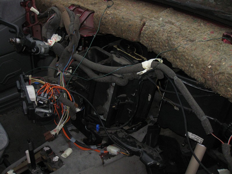

Kabelbaum:
Ich habe weder die Kabel an der ZE getrennt noch den Baum aus dem Armaturenbrett herausgefädelt. Stattdessen habe ich den Kabelbaum sozusagen an Ort und Stelle nur aus den Halterungen des ABs ausgeclipst und dort gelassen. Dabei helfen (nach dem Herausnehmen des AB) einige "Haltedrähte", die unter der Windschutzscheibe in diese großen Löcher der Karosserie eingehängt sind. Von diesen wird der Baum und die Heizungs-Stelleinheit "in Position" gehalten (siehe Bild 2306). Um so zu verfahren, muß man den Kabelbaum allerdings in der Mitte des Armaturenbretts an einem kleinen weißen (5cm langen) Verbindungssteg vorbeibekommen, der mit Nieten (!) vorn und hinten im Armaturenbrett-Korpus befestigt ist. Hier habe ich den vorderen Niet herausgepult (Flachzange+ordentlich Prokeln 😉 ). Dann kann man den Steg zur Seite biegen und die Kabel durch die Öffnung drücken. Hinterher beim Zusammenbau muß dort eine Schraube rein (M3, M4 oder so, 2-3cm lang), ggf. mit dem Handbohrer das Loch vergrößern. Kann man ja alles am ausgebauten AB gemütlich außerhalb des Autos vor dem Wiedereinbau des ABs vorbereiten.
Mit dieser Methode bleibt der Sicherungskasten mit all seinen Kabeln (grusel... 🙄 ) komplett unangetastet und dennoch finde ich (hoffentlich) alle Steckerpositionen beim Einbau leichter wieder. 🙂
Abtrennen der Klimaanlage vom WT-Gehäuse:
Wir sind an dieser Stelle: Das AB ist ausgebaut, der Luftverteiler ist ausgebaut. Das rechte Rohr ist raus. Das linke Rohr kommt einem entgegengefallen - raus damit.
In der Mitte hinten ist noch das WT-Gehäuse drin (mit Luftschächten, Klappen und ganz hinten dem Fach mit dem WT) - nun frei zugänglich - mit vielen Kabeln und der Stelleinheit davor. Der Fußausströmer ist am WT-Gehäuse unten angeschraubt und bleibt dran!
Wenn man nun das Klima-Geraffel im Innenraum genau an Ort und Stelle lassen will (z.B. weil die Schläuche der Klimaanlage in den Motorraum dies erfordern...), kann man sogar die beiden Schrauben, die im Motorraum das Gebläse von oben festhalten, drinlassen, sie zu lockern schadet aber nicht. Und man sollte das Klima-Geraffel von unten abstützen, da es ja nachher nicht mehr vom WT-Gehäuse festgehalten wird. Ich habe dazu eine Küchenpapier-Rolle verwendet (siehe Bild 2301). 😉
Nun trennt man das WT-Gehäuse von dem Klima-Gehäuse durch Abhebeln der Metall-Clips (wie hier beschrieben). Vorne sind zwei Clips, oben einer, unten einer. An alle vier kommt man mit dem Polprüfer dran - abhebeln, auffangen bzw. suchen, wo er hingesprungen ist, fertig. Hinten befinden sich noch zwei weitere Clips, an die man gar nicht drankommt. Diese braucht man nicht abhebeln. Stattdessen hält man einfach den rechten Teil (Klimakasten) fest und zieht den linken Teil (WT-Gehäuse) nach Vorne. Dann macht es "Krack" und die beiden hinteren Clips springen ab. Wie im o.g. Beitrag beschrieben, bekommt man die zwar nicht wieder dran, braucht dies aber wohl auch nicht.
Beim anschließenden Herausziehen des WT-Gehäuses stellte sich dann noch heraus, daß rechts unten am Fußausströmer noch einiges an Elektrik der Klimaanlage angeschraubt war (Platine mit Steckern und Block mit Ralais). Nachrüstklima halt - da ist nix so, wie es praktisch wärel...🙁 Das Zeug mußte noch ab, bevor man das WT-Gehäuse nach vorne ziehen konnte!

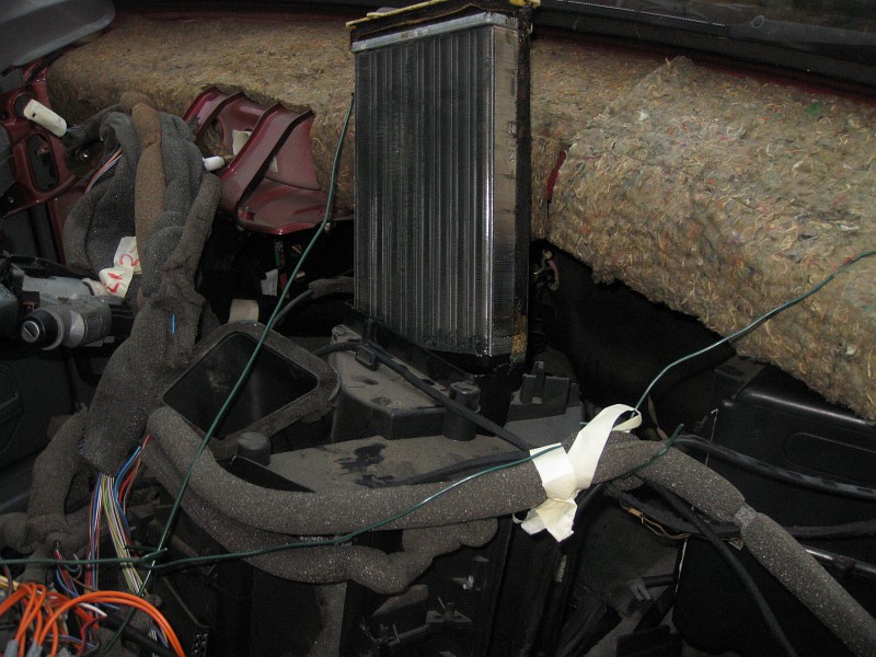

Das WT-Gehäuse muß ziemlich weit nach vorne gezogen werden, bis man hinten an den WT heran kommt (siehe Bild 2303, Bild 2306). Der ganze Block ist tatsächlich nur mit den beiden Schrauben hinter der Spritzwand befestigt gewesen. Im Innenraum liegt er nur locker auf dem Sockel der Mittelkonsole herum - keine weiteren Schrauben! 😉
Und endlich kann man ihn dann heraushebeln, den Übeltäter...: Bild 2312 😁

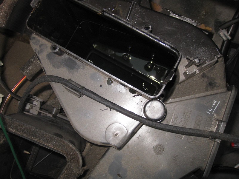

Der war kaputt, also steht er im (Kühl-)Wasser! Somit beim nach vorne Ziehen des WT-Gehäuses möglichst nicht zu viel kippen und vor allem beim Rausziehen des WTs selbst gleich was zum Abtropfen / drunterhalten bereit halten, sonst verteilt er auf dem Weg nach draußen noch ein paar Kühlwasserflecken auf dem Teppich oder in der herumfliegenden Kabelage. 🙂 Auf Bild 2313 ist die "Badewanne" zu sehen - allerdings nachdem ich schon 4-5 Küchenrollentücher getränkterweise herausgeholt habe...
WT-Gehäuse:
Da ist dann so einiges an Dichtungen durch den heißen Kühlwassernebel unbrauchbar geworden, klatschnaß und löst sich fast schon beim Anschauen auf! Sollte man alles ersetzen.
Soweit mal von mir, mal sehen wie der Einbau klappt...
Nun die Frage: Womit ersetzt Ihr diese nassen Dichtungen und Schaumstoffbeläge?
Auch die große Klappe vorne im WT-Gehäuse sieht gar nicht gut aus...was nimmt man da?
Und die Kabelummantelungen lösen sich ebenfalls z.T. auf (altersbedingt). Braucht man hier orognal VW-Ersatzschaumschlauch oder geht auch was vom Baumarkt?

OK. Ich habe mal Pfeile ins Bild gemalt: Bild 2303 mit Pfeilen
So korrekt?
Da, wo die drei Fragezeichen stehen, ist so ein weicher Belag auf der gesamten Fläche des Faches angebracht. Löst sich beim Anfassen sofort ab! Muß da überhaupt wieder was hin? Falls ja, was hält gut genug, daß es im Wind nicht irgendwann durch die Kanäle fliegt und alles verstopft?!
Kabelbaum umwickeln - womit? Ich hätte Isolierband da, das ist aber recht unflexibel und geht gern nach einiger Zeit wieder ab - mit fiesem Kleber-Schmierfilm auf den Kabeln...
