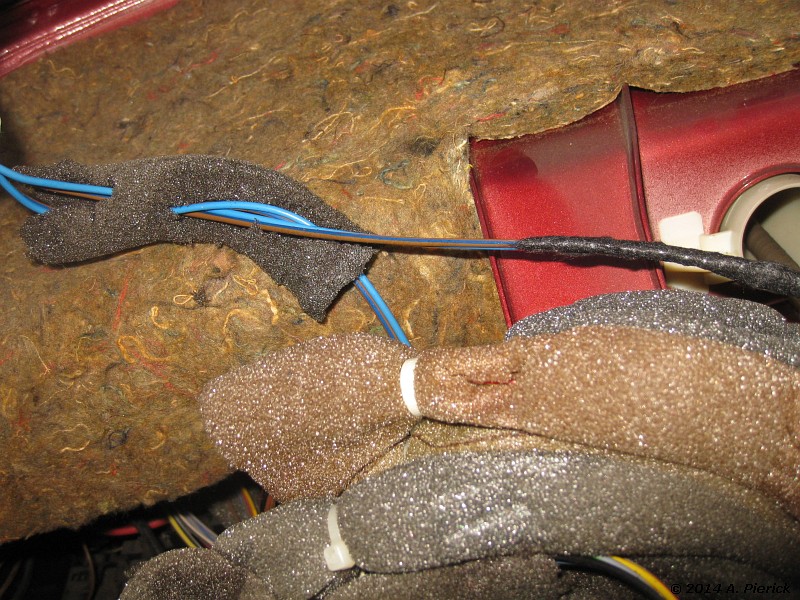

certoplast 522 für den Innenraum
certoplast 523 für den Motorraum
wenn Entklappert werden muss wie beim Schaumstoffbandagierten, dann
certoplast 530 Motorraum
certoplast 531 Innenraum
Isolierband ist fürs Bandagieren ausdrücklich NICHT geeignet. Wester hatte dazu auch mal ausgeführt, dass es der Kabelisolierung die Weichmacher entzieht und den Kabelbaum somit nachhaltig schädigt.

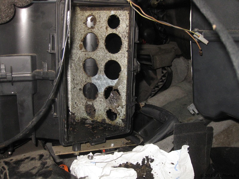

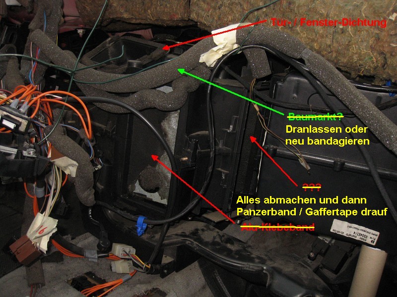

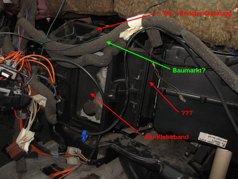

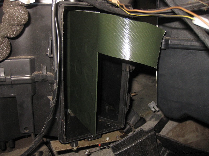

Auf die Klappe, die ich mit dem Pfeil "Alu-Klebeband" beschriftet habe, klebe ich (nach saubermachen) beidseitig vollflächig Alu-Klebeband, so daß auch die beiden großen kreisrunden Löcher wieder verdeckt sind - habe ich das richtig verstanden? Oder muß da was offen bleiben?
Wie ersetze ich das durchgeweichte Material an der Innenseite des Luftkanals - beim Pfeil mit den drei Fragezeichen?
Grüße,
apix
Diese Klappen alle neu bekleben. Die Löcher dürfen da nicht sein - sind wohl aus Gewichts- und Materialersparnis dort eingebracht.
Am besten mit selbstklebendem Moosgummi neu bekleben, alternativ mit einem gut haftenden Tape. Ob das Alu-Klebeband genug Haftung hat, musst du selber entscheiden. Ich würde eher zu Gewebeklebeband/Gaffetape/Panzerband tendieren.
Am besten du zerlegst du den Wärmetauscher Teil in seine beiden Halbschalen, dann kommst du an alle Klappen gut ran 😉

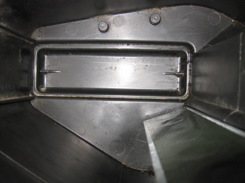

So dann also: Bild 2302 - update
Und noch ein paar weitere Bilder:
Bild 2422: Klappe während der Reinigung 🙂
Bild 2426: Eine Klappe mit Panzerband beklebt (links), die andere gereinigt (rechts)
Bild 2428: Nun die andere auch beklebt.
Bild 2430: Links: Kabelschaummantel aufgelöst (muß noch weg) - Rechts: Neu bandagiert - Unten: Die gehen noch, bleiben dran 😉
Bild 2433: Der erwähnte Plastiksteg im Armaturenbrett mit dem entfernten Niet. Hier muß ein wenig aufgebohrt werden und dann beim Einbau eine neue Schraube rein (M5 mit Mutter und Unterlegscheibe).
Da man über die Drehschalter (Bowdenzüge sind ja noch drin) alle Klappen gut verstellen kann, habe ich den Kasten zum Reinigen / Bekleben nicht weiter auseinandergebaut.

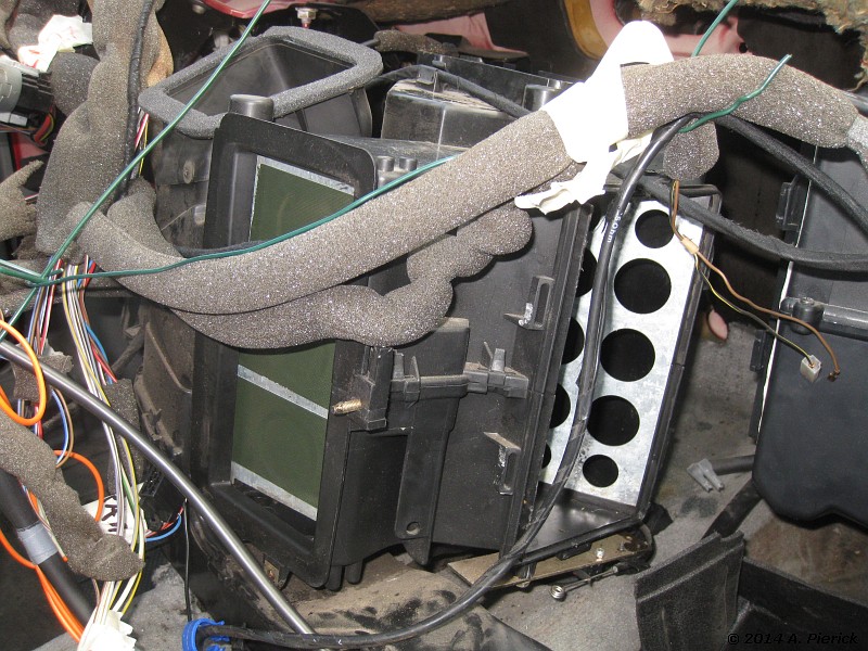

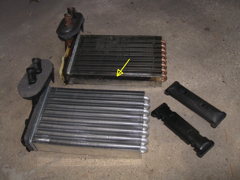

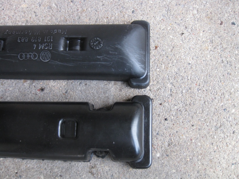

Einbauproblem Nummer 1: Der neue WT paßt nicht
Grund: Die Plastikhaube am unteren Ende ist anders gerundet als das Originalteil (Bild 2541). Dadurch stören die Plastikstege unten im WT-Kasten (Bild 2535). 🙁
Lösung: Das Originalteil saubermachen und wieder mit einbauen. 🙂
Und noch eine Frage: 😕
Wozu war am alten WT außen herum ein schwarzes Dichtungsband angebracht?
-> Siehe Bild Bild 2537.

Damit die Luft nicht am WT vorbeibläst und auf der anderen Seite dir kalt ins Gesicht strömt. Liegt normalerweise einem vernünftigen Ersatzteil bei. Was hastn da für ein Chinateil erworben?

Na, vermutlich, um den WT gegen das Gehäuse abzudichten, damit die Luft hindurch strömt und nicht dran vorbei. Außerdem schützt das auch vor Klappergeräuschen. 😉
Doch, da ist so ein selbstklebendes Schaumstoffband bei. Das reicht aber nur für zwei Drittel - und klebt auf dem Metall fast gar nicht. Vielleicht war das für oben herum gedacht (?). Dort habe ich aber schon eine Dichtung vom VW-Händler - die einzige Dichtungsart, die man für WT und Gebläsekasten noch im Original bekommen kann. Die meisten anderen sind inzwischen "ersatzlos entfallen"... 😉
Kann man für den Rest unten herum auch das o.g. Certoplast nehmen? Oder verträgt das die Hitze nicht?
Gruß,
apix
übernehme doch das alte Plastikteil...und das Dichtband wird einmal mittig gegklebt. Wenn man gleich Hella/ Behr nimmt, dann passt das auch 😁
Gruß Wester
PS. Auf keinen Fall den alten WT einbauen, das ist doch der Aufwand nicht wert wenn man da nochmal dran muss. 🙁

Rainer, er nimmt doch nur die alte Plastikhaube 😉
dann ist ja gut, das hätte ich auch gemacht 🙂 wie geschrieben 😁
