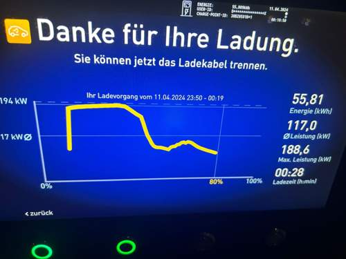

Laden
- Die 175 / 185 KW werden leider nur kurz gehalten (bis ca. 35 %, danach läd das Auto langsamer als ein E-Tron von 2020)

@ Themenstarter, zumindest die Beschwerde über die Ladeleistung scheint mir unberechtigt. Laut technischer Daten lädt der ID7 von 10% bis 80% SOC in 28 min.
Bei einem 77kWh Akku wären das rein rechnerisch 53,9kWh, laut deinem Foto hast du in 28 min sogar 55,8kWh geladen, das ist also mehr als der Hersteller angibt.
Merke, nicht die Peak-Ladeleistung ist relevant sondern die Durchschnittsladeleistung.

Die Ladeleistung ist lt. Bild in Ordnung, 28 Minuten braucht unserer auch.
Es geht hier um eine PEAK-Leistung des Akkus, der auch von Vorkonditionierung abhängt.
