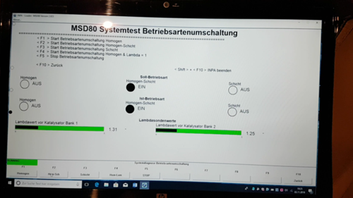

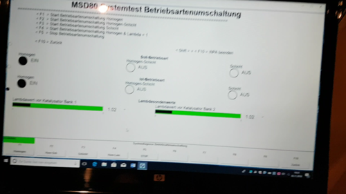

Hallo ich hoffe Ihr könnt helfen und zwar habe ich mit INPA festgestellt das mein auto nicht im schichtbetrieb arbeitet er ist dauer auf Homogen wenn ich über INPA auf Homogen-Schicht stelle leuft der Motor sehr Rau und wenn ich dann bei INPA F5 drücke für Stop geht er wieder auf Homogen und leuft etwas ruhiger
Ich bin auch mit dem Auto gefahren und über INPA geschaut ob er im Schicht Betrieb leuft nein tut er nicht er bleibt auf Homogen und schaltet nicht selbständig woran kann es liegen was ist das Problem?

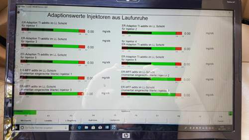

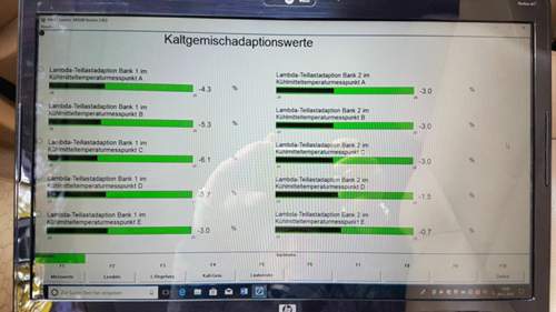

Letzten Bilder das war's.
+2
Ich war überall drinnen gewesen

Ich krieg langsam den Verdacht das du das mit dem Schichtbetrieb wenn du umstellst nur im Stand merkst.
Wenn du es auch beim Fahre merkst dann schau noch mal beim Fahren ob einer der Werte aus der Reihe tanzt.
Ich muss auch noch mal fragen woran du siehst/feststellst und wie du das umstellst von Homogen auf Schichtbetrieb?
Vielleicht dann auch da noch mal die Werte alle anschauen.
Denn im Stand sehe ich gar nix. Bin aber in der Tiefe auch nicht so richtig fit.

Ich könnte ja noch in INPA auf Homogen-Schicht selbst stellen und dann die Werte nocheinmal fotografieren aber ob das was zeigt und nutzt ich weiss es nicht sobald ich auf Homogen-Schicht selber stelle läuft der Motor sehr sehr Rau.
Eigentlich sieht man recht gut wenn ein Wert nicht ganz passend aussieht. Wenn du nicht sicher bist machst dann wieder Foto.
Vergleiche einfach die Werte.

Ich weiss es nicht ich weiss nur sobald ich über INPA auf Homogen-Schicht stelle läuft der Motor sowas von Rau echt schlimm nur er schaltet einfach nicht selbständig den schichtbetrieb von Homogen auf Homogen-Schicht.

Als ich Inpa geöffnet und auf Betriebsart war bin ich mit dem Auto gefahren er hat nie umgeschaltet auch bei einem anderem Programm nicht somit kann ich es ausschließen das er während der Fahrt dies nicht macht.
Er schaltet nicht um nicht im Stand auch nicht wertend der Fahrt sonnst hätte ich es im Programm gesehen

Wo sieht man das denn? Die Frage hatte ich schon mal gestellt. Zeig mal bitte.
Und dann brauchen wir die Werte während der Fahrt.
Da muss sich ja was so verändern das er nicht in den Schichtbetrieb geht.
Betriebsartenumschaltung manuell
