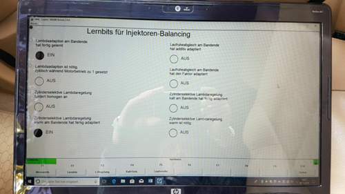

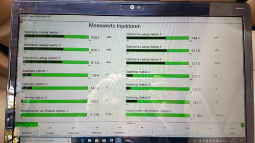

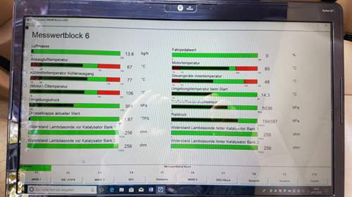

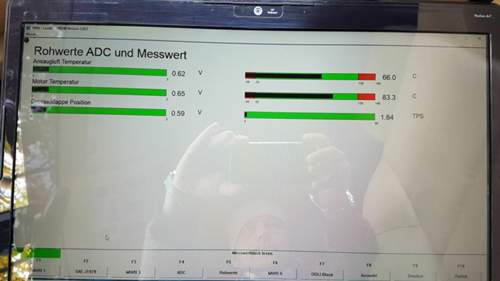

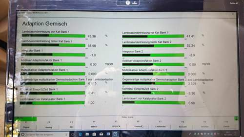

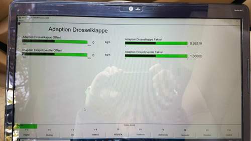

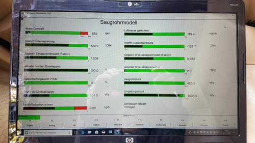

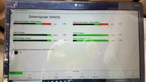

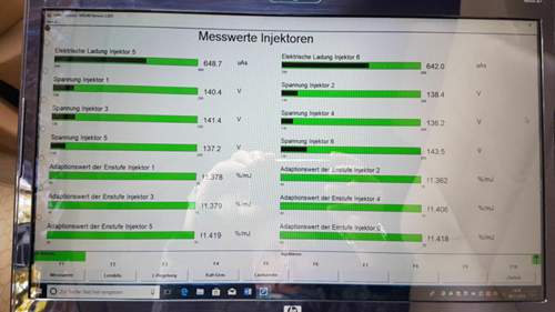

Hallo ich hoffe Ihr könnt helfen und zwar habe ich mit INPA festgestellt das mein auto nicht im schichtbetrieb arbeitet er ist dauer auf Homogen wenn ich über INPA auf Homogen-Schicht stelle leuft der Motor sehr Rau und wenn ich dann bei INPA F5 drücke für Stop geht er wieder auf Homogen und leuft etwas ruhiger
Ich bin auch mit dem Auto gefahren und über INPA geschaut ob er im Schicht Betrieb leuft nein tut er nicht er bleibt auf Homogen und schaltet nicht selbständig woran kann es liegen was ist das Problem?
Gruß Dirk

Das war eigentlich nicht gemeint mit Livewerten. Aber mach mal.
Wo genau soll ich die Livewerten sehen können dann mache ich das bei Gelegenheit mal
Hier noch mal 1 Video Adaption Gemisch
Video : https://youtu.be/tYMvR-xGrVM
Dann geh noch in die anderen Menüs und stell das als Bilder rein.
Das Video hatte schon eine sehr bescheidene Qualität.

Alle rechts neben den Digital Werten.
Ok mach ich Morgen

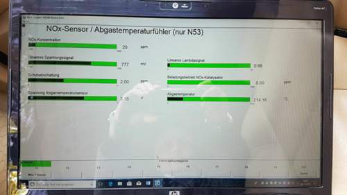

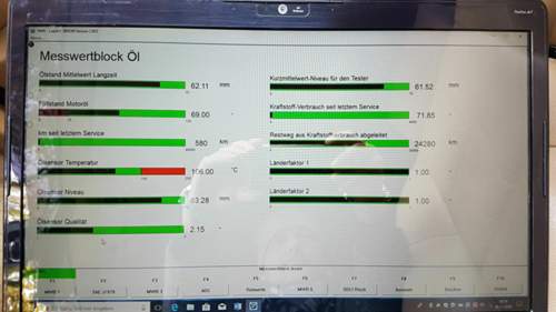

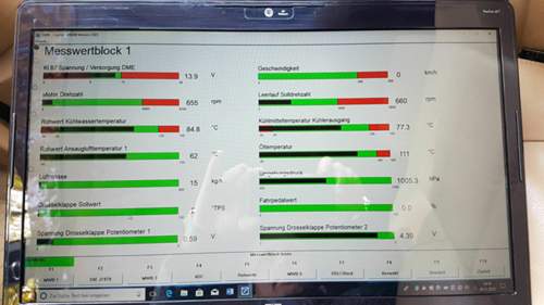

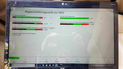

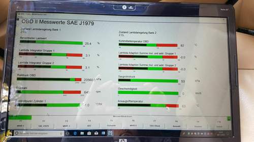

Wie versprochen alle Bilder ich denke das ich nichts ausgelassen haben.
+2
Nächste
+2
Was noch fehlt sind die Laufruhewerte F7
Du bist doch aber nicht in F3,4,5, gewesen oder?
Nächstee
+2

Aber bis jetzt nix Auffälliges.
Nächsteee
+2
Nächsteeee
+2
