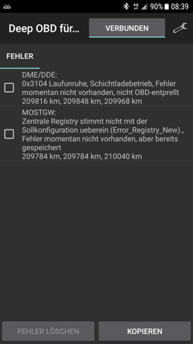

Hallo ich hoffe Ihr könnt helfen und zwar habe ich mit INPA festgestellt das mein auto nicht im schichtbetrieb arbeitet er ist dauer auf Homogen wenn ich über INPA auf Homogen-Schicht stelle leuft der Motor sehr Rau und wenn ich dann bei INPA F5 drücke für Stop geht er wieder auf Homogen und leuft etwas ruhiger
Ich bin auch mit dem Auto gefahren und über INPA geschaut ob er im Schicht Betrieb leuft nein tut er nicht er bleibt auf Homogen und schaltet nicht selbständig woran kann es liegen was ist das Problem?

Ich habe gerade ein alten Fehler gefunden daran könnt ihr sehen das der Schichtladebetrieb mal ging sonnst würde dieser Fehler ja nicht so benannt worden sein ich will einfach das es wieder fungtioniert

So hier das Bild mit dem Fehler den ich vor langer Zeit mal hatte somit ist es auch sicher der der schichtbetrieb auch mal ging ;-)
Es hat mal fungtioniert warum es jetzt nicht mehr geht keine Ahnung anscheinend wurde vom Steuergerät was deaktiviert weil er im Schichtbetrieb Fehler hat wie warum wo keine Ahnung
Der Fehler ist ca. 4000 Kilometer her wo er mal aufgetreten war

Inpa hat dir ja so einen Fehler wie Deep ja nicht gezeigt oder ?
