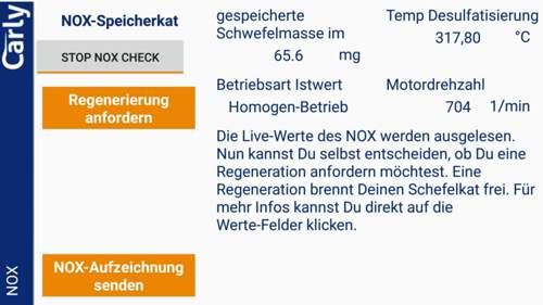

Hallo ich hoffe Ihr könnt helfen und zwar habe ich mit INPA festgestellt das mein auto nicht im schichtbetrieb arbeitet er ist dauer auf Homogen wenn ich über INPA auf Homogen-Schicht stelle leuft der Motor sehr Rau und wenn ich dann bei INPA F5 drücke für Stop geht er wieder auf Homogen und leuft etwas ruhiger
Ich bin auch mit dem Auto gefahren und über INPA geschaut ob er im Schicht Betrieb leuft nein tut er nicht er bleibt auf Homogen und schaltet nicht selbständig woran kann es liegen was ist das Problem?

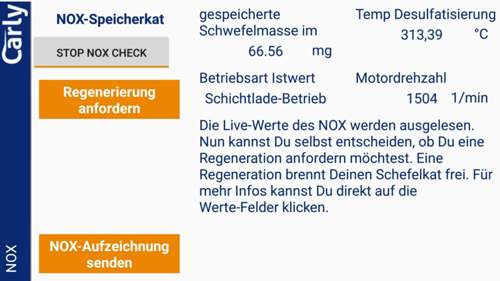

Wie und wo kann ich es denn dann sehen ?
Eigentlich kann man ja an dem lambdawerten sehen , dass er im homogenbetrieb bleibt. Im schichladebetrieb müste er ja mager sein und lambda bis 2,5 werte liefern.
