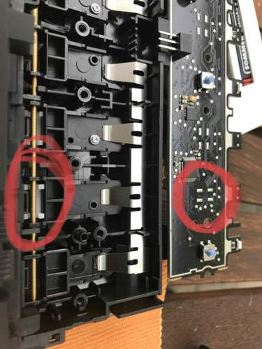

HomeLink selbst gebaut 😁
Habe mir im Internet einen Mehrfachschalter mit belegtem Taster 7 (Heckjalousie) besorgt und meinen Funksender an diesen angelötet. Dann noch mit Schaumgummi umwickelt, damit es nicht klappert und gegen den vorhandenen Schalter ausgetauscht. Aufwand: 40 Euro und ca. 2 Stunden basteln.
Funktioniert einwandfrei und sieht aus wie Original.

Mit zwei langen Radio-Entriegelungswerkzeugen. Ich wäre da aber vorsichtig mit Dranrumlöten. Die Tasten liegen alle auf dem LIN-Bus und man müsste den eingelöteten Taster erstmal vom Rest der Elektronik separieren.

Ich habe den Microschalter ausgelötet, die Kontakte auf der Platine isoliert und dann die Drähte für die Fernbedienung direkt an die Kontaktfähnchen des Schalters angelötet.

Eigentlich brauchst du dafür gar keine neue Tastatur kaufen. Man kann bei der vorhandenen Leiste auch die Blindtasten aktivieren. Die sind nur jeweils mit einer kleinen Schraube blockiert. Wenn man die raus dreht, kann man sie auch betätigen. Man spart sich dann auch das Auslöten des Tasters, da an der Stelle auf der Platine noch keiner eingebaut ist. Einfach einen neuen kaufen (habe ich im 100er Pack hier liegen) und auf die Platine aufkleben. Drähte dran, fertig. Je nach Sender kann man dann sogar zwei oder drei Tasten aktivieren. Die sind dann allerdings nicht beschriftet und daher auch nicht beleuchtet.

Hi hab eben alle Teile bekommen und mal aufgeschraubt. Mir ist nicht ganz klar wie der Schalter auslöst. Der Druckschalter auf der Platine fehlt ja.
Wie bekomm ich die Klammer gelöst.
Edit: Klammer hab ich raus.
