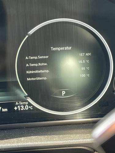

Also bin heute nur 5km gefahren. War aber dann auf 78 Grad nach den kurzen km
Ich denke dass auf so einer kurzen Distanz der Motor nicht auf Betriebstemperatur kommt. Es muss auf jeden Fall die 84-85 Schwelle durchbrochen werden.
Nimm dir beim nächsten Mal 10-15 min mehr Zeit und wenn du dann 88-89 siehst kannst dann Thermostat aus der Liste streichen.
@DonaldDuck7712 schrieb am 22. April 2021 um 18:16:37 Uhr:
Mach mal ein Foto nach mind. 30 Minuten und 20Km, der Wasserwert sollte grösser 90 Grad sein, wenn es weniger ist würde ich sagen Thermostat defekt.
Zur Öltemperatur, die wird zu hoch angezeigt, habs mit AK-Motion Display und Ista geprüft.
Es dauert noch etliche Minuten/Kilometer nach senkrechter KW-Anzeige bis das Öl bei 80+ ist.
Wenn du mal anklingen lässt wo du grob rumgurkst findet sich vielleicht ein jemand mit richtiger Diagnose.
Also nach 5 km Fahrt bei einem Start mit 9° Außentemperatur hat der N57 R6-Zylinderdiesel im 530d mit Sicherheit noch keine > 90 ° Motoröl- und > 75° Wasertemperatur ........... es sei denn der TE wohnt unmittelbar an einer Autobahnzufahrt und hat den Wagen kalt sofort 4 km über die BAB geprügelt.
Aber selbst dann müsste die Wassertemperatur schneller steigen als die Öltemperatur.
Irgend etwas stimmt hier IMHO nicht, bei dem was der TE hier berichtet. Oder stammen die Temperaturbeobachtungen aus Entenhausen?
Die Anzeige ist halt „BMW“, siehe Bild 1 falsche Werte, Bild 2 korrekt, mit Ista gegen kontrolliert.

Also nein. Ich wohne an keiner Autobahn. Sondern an einer Umgehungsstraße.
Hab ihn aber nicht geprügelt. In der Tat ist das vorhin so gewesen. Bzw die Werte nach knapp 5km.
Morgen fahren ich wieder 200 km.
Ich schaue dann mal.
Vorher stand der Wagen 6 Stunden.
Also die Werte werden mir so angezeigt.

Scheint in Ordnung zu sein.
Das war jetzt eine längere Fahrt.
