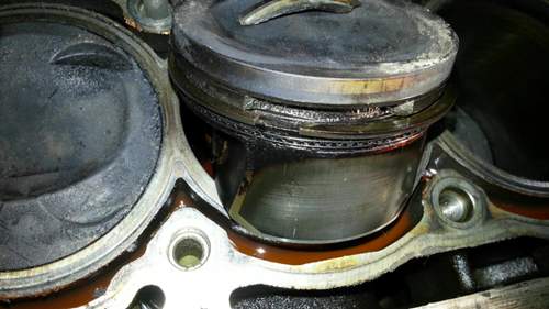

Wahrscheinlich ist nicht ein Kolbenring gebrochen, sondern der Steg zwischen den Kolbenringen, siehe Anhang.
Dieses Fehlerbild bedeutet auch immer Kompressionsverlust und eine Kompressionsmessung hat man dir schon im Sommer letzten Jahres hier im Thread empfohlen. Wurde das irgendwann mal gemacht?
Ja, da hst du natürlich recht. Das hatte ich falsch widergegeben. Der Klassiker halt.
Ja, hatte ich im Januar mal in einer freien Werkstatt machen lassen. Der Druck war in allen Zylindern ziemlich gleich, alles so zwischen 9 und 9,5 Bar. Also nicht sonderlich auffällig.

Dann behaupte ich mal, dass der Ringsteg im Januar noch nicht gebrochen war.
Hat man aktuell bei der letzten Fehlersuche keine Kompressionsmessung gemacht? Ist eigentlich Standard bevor man den Motor öffnet.

Ein Motor kann auch ohne Ringstegbruch einen erhöhten Ölverbrauch haben. Mein erster AT-Motor hatte zum Bspl. so schlechte Toleranzen, dass er sich von Anfang an alle 7-8.000km einen Liter Öl gönnte.
@Jubi TDI/GTI schrieb am 6. März 2015 um 12:03:32 Uhr:
Alle 7-8000 1 Liter geht ja noch, aber alle 1000 km fast 1 Liter ist da schon was anderes. Aber egal, ich bin erstmal froh das der Fehler gefunden ist und ein neuer Motor kommt.

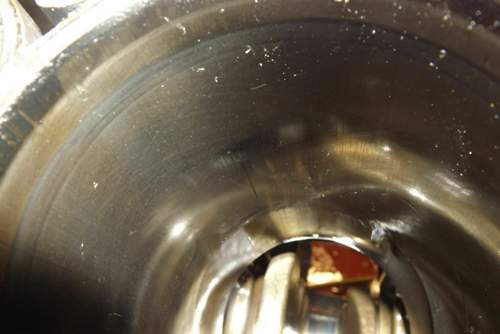

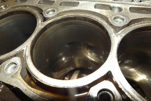

Ich habe Bilder von dem defekten Kolben und den Riefen im Zylinder - mal zur Info.
Bild-1
Bild-2
Bild-3
