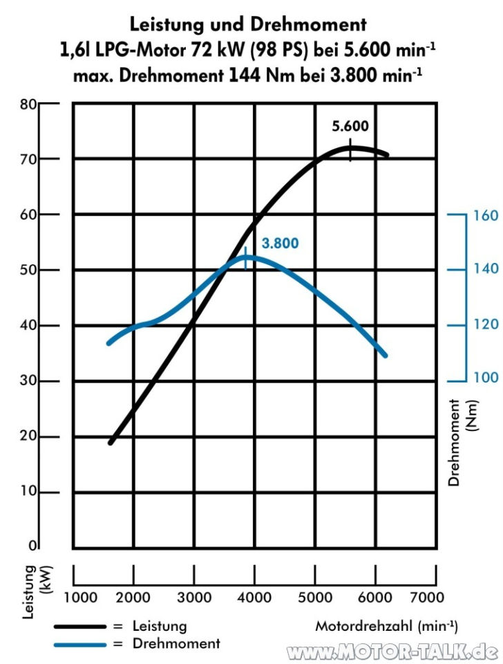

@ICOMworker schrieb am 11. Juni 2015 um 11:42:58 Uhr:
Leistung bekommen wir entweder aus Hubraum, oder eben Drehzahl; das hängt kausal zusammen.
Richtig, aber ich meinte nicht die maximal je Drehzahl zur Verfügung stehende Leistung, sondern die tatsächlich abgerufene.
Bei 4000/min habe ich laut Leistungsdiagramm max. 58kW verfügbar - wenn ich konstant in der Ebene 140 km/h fahre, brauche ich davon nur grob überschlagen 50PS / 36kW.
Bei nur 3000/min und Volllast kann ich aber 41 kW Leistung abrufen. Dementsprechend mehr Kraftstoff verbrauche ich dann -trotz 1000/min niedrigerer Drehzahl- und dann wird mein Motor eben "heisser" als bei 4000/min und Teillast.
Dem Ausgräber dieses alten Threads wollte ich damit nur sagen, dass es relativ unsinnig ist, sich eine "Drehzahlbeschränkung" selbst aufzuerlegen. Sinnvoller mag eine Beschränkung der Dauer-Motorlast sein, kraftstoffunabhängig.
Mein Fazit: Eine korrekt dimensionierte, verbaute und eingestellte Gasanlage vorausgesetzt, kann der Motor ganz genauso gefahren werden, wie unter Benzin. Genauso handhabe ich das bei meinen Dicken seit mittlerweile 9 Jahren und 330.000km. Probleme, die darauf zurückzuführen wären, hatte ich noch nie. Und da waren schon etliche Hoch- und Höchstgeschwindigkeitsfahrten dabei.
