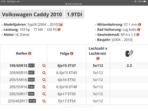

@Oldironsides220 schrieb am 5. Juli 2020 um 18:24:37 Uhr:
@qaumaneq schrieb am 5. Juli 2020 um 17:33:27 Uhr:
Mit welchen Reifen kommst du denn auf 1,6cm bei 15 Zoll?
Ich komme nur auf 0,6cm mit anderen Felgen und 205/65.
Habe allerdings einen 2010er
Ganz einfach .... hat der Caddy ab Werk 15Zoll Räder ist er mit 195/65 R15 bereift.
Umgerüstet (nach Gutachten Seikel) darf man dann 205/70 R15 fahren, was dann nach Reifenumrüstrechner 3,3cm mehr Durchmesser macht, oder eben 1,65cm mehr Radius und demzufolge Bodenfreiheit.
Tata .... - da sind die 1,6cm von denen ich Sprach.
In dieser Größe ist Reifenauswahl auch bombenmäßig.
Ich habe leider eine 16Zoll Bremsanlage und kann nur 16" Felgen fahren.
Bei 16 Zoll sind es von 205/55R16 Serie zu 205/65R16 Seikel sogar 2,05 also gute 2cm. (zu vorherigen 16Zoll Bereifung!)
Wegen der immer schlechteren Verfügbarkeit in dieser Größe (außer Transporterreifen mit enormen Traglasten und entsprechenden Nachteilen) gibt es nun auch 215/60R16 im Gutachten was zu 16Zoll original immer noch 1,6cm mehr sind.
Und einfach der Vollständigkeit halber noch von Serie 195/65R15 Serie zu meiner favorisierten Größe 215/60 R16 sind 1,45cm mehr...
Ich bin hiervon ausgegangen, auf reifen-groessen.de
Aber wenn 205/70 r15 mit Originalfelgen passt ist das ja super und die einfachste Methode mehr Bodenfreiheit zu bekommen.
Reifen-groessen.de

Habe jetzt mal bei Seikel geguckt. Da steht fett dabei:
205/70r15 nur zusammen mit deren Fahrwerk!
Hat jemand eine generelle Freigabe für diese Reifengröße?
Habe einen 2010er mit 15er Originalbereifung.
