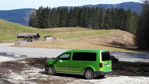

Servus,
Ich möchte gerne für einen geringen Preis meinen Caddy Kastenwagen Baujahr 2013 höherlegen. Ich bin Forstwort und muss somit täglich durch den Wald. Da ich aber eine weite Strecke zu fahren habe, brauchte ich einen sparsamen Caddy und habe somit nur Frontantrieb. Nichts desto trotz muss er etwas höher. Der Plan ist sowieso, dass andere Reifen kommen. Aber auch Fahrwerkstechnisch soll er modifiziert werden. Hat jemand Erfahrung in so etwas ? Und was empfiehlt sich ?
Anbei findet ihr ein Bild von meinem Caddy
Liebe Grüße aus der Eifel
Silas
