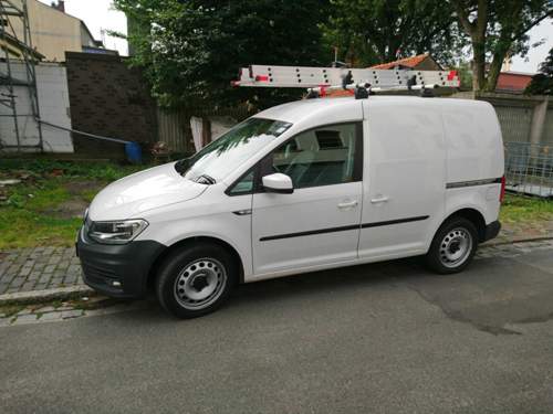

Ich möchte gerne für einen geringen Preis meinen Caddy Kastenwagen Baujahr 2013 höherlegen. Ich bin Forstwort und muss somit täglich durch den Wald. Da ich aber eine weite Strecke zu fahren habe, brauchte ich einen sparsamen Caddy und habe somit nur Frontantrieb. Nichts desto trotz muss er etwas höher. Der Plan ist sowieso, dass andere Reifen kommen. Aber auch Fahrwerkstechnisch soll er modifiziert werden. Hat jemand Erfahrung in so etwas ? Und was empfiehlt sich ?
Anbei findet ihr ein Bild von meinem Caddy

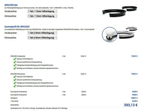

Anscheinend ist das aber bei Spaccer inklusive. Ich hab mal aus reiner Neugier das Angebot für einen Ring vorn + hinten plus Gummiring gecheckt, und da steht im Text "inklusive TÜV-Prüfbericht".
Siehe beigefügter Screenshot. Reicht das so nicht schon aus?
Die Argumente für Seikel leuchten mir ein, aber irgendwie lässt mich das Thema Spaccer dennoch nicht los. Ich würde mich nämlich schon mit dieser Minimallösung begnügen, fürs erste zumindest...
(wäre dann ungefähr ne Zeigefingerdicke "höher", fällt kaum auf, könnte aber mal hilfreich sein)
Das wird auf der Spaccer-Seite ja alles so schön rosarot-schöngefärbt erklärt dass es schon verlockend klingt. Bin zwar noch weit entfernt von einer Kaufentscheidung, aber wenn mir jemand dafür mal Einbaukosten in einer regulären Werkstatt abschätzen könnte, wäre nett!
Spaccer Angebot mit TÜV
