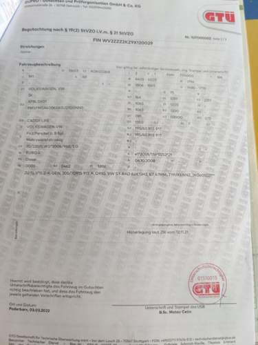

Salü, ich habe mit nem Federsatz von Horvath 4x4 meinen Caddy 3 2wd 1.9Tdi um knappe 2,5 cm höher bekommen, und konnte zusätzlich noch 205/70/15 eintragen lassen. Ich musste lediglich auf die korrekte Felge achten - ich hänge mal ein Bild an...
Gruß, Karle

In 2022 wurden mir vorne zwei Distanzer und hinten einer eingebaut
Das war das Ma was rechtlich (Restfederweg etc) noch möglich war
Eine Eintragung war def. erforderlich.....
