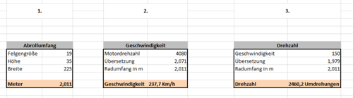

Falls jemand Interesse hat ... habe mal in Excel eine Tabelle entwickelt, die anzeigt wie schnell der Wagen fährt bzw wie viel Umdrehungen bei bestimmten Geschwindigkeiten anliegen würden.
Alles im Zusammenhang mit der Felgengröße und Reifenwahl.
Tabelle mit Getriebeübersetzungen für G7 gibt's hier: https://www.motor-talk.de/.../golf-vii-uebersetzung-t5057531.html

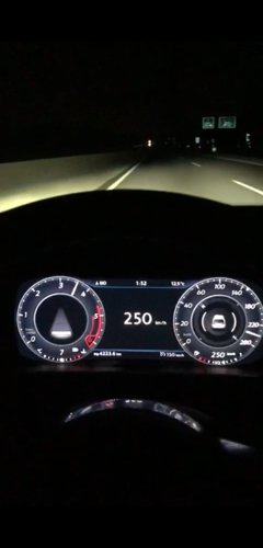

Mit dem Facelift schafft man laut Tacho 251 kmh.
Denkt ihr der 7. Gang macht hier einen Unterschied?

Gerade bis ein wenig bergab.
3 Personen an Bord, alleine wäre vielleicht mehr gegangen.
Is von nem Kumpel das Fahrzeug.
Screenshot-2019-05-21-00-41-08-718-org-videolan-vlc
Wayne interessiert die Tacho Voreilung?
Es ist doch rein physikalisch schon nicht möglich mit 184 PS ECHTE 250 km/h zu erreichen. Also führt nur das Loggen per GPS zu einem aufschlussreichen Ergebnis. Btw, unser RS TSI mit 245 PS schafft mit etwas Anlauf auf relativ grader Strecke Tacho 265 km/h. Das sind laut GPS echte 250 km/h. Wirklich mehr wird da auch nicht gehen.
Es kommt auch auf den CW Wert an. Der neue CLA 220d mit 190 PS schafft 244 kmh.
Wie gesagt, ob 230 oder 250, spielt doch eh keine Rolle.
Ist mir schon klar, wir reden hier aber im Golf-Bereich über einen Golf GTD, dem dies halt nicht möglich ist. Daher hatte ich das jetzt nicht erwähnt.
