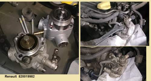

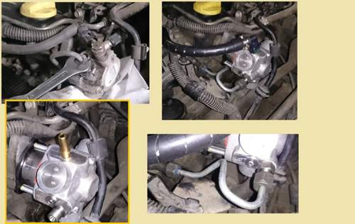

Das mit der HD Pumpe vom Renault Laguna kenne ich auch,
Nur da gibt es ja auch Original keine mehr !
Die vom Laguna hatte einer hier von einem geschrottenden Laguna in den Vectra eingebaut ,
Weil Er bei diesem Abschleppdienst gearbeitet hatte.
Edit- bei der Laguna Pumpu muß der Antrieb umgebaut werden
Und Leitungen umgebogen werden.
Die Bilder habe ich noch irgendwo.
