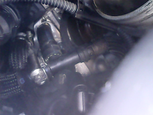

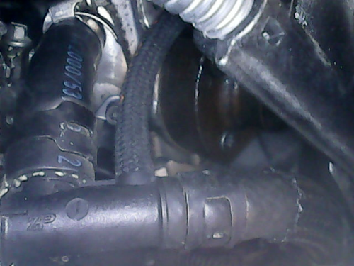

Jetzt wirklich nochmal speziell Sichtprüfung gemacht.. auch mit "Endoskopkamera" rein..
Auch "seitlich an der Pumpe" die eingegossene Pfeilrichtung angeschaut.. "Unten Vorlauf" (also Zulauf in die Pumpe) kommt direkt ca. 15 cm nach dem "Druck / Temperaturfühler" und passt also.
"Oben Rücklauf" aus der Pumpe.. geht an dieses Adapterstück, wo "von oben" der Railrücklaufschlauch und der Leckölschlauch von den Injektoren angeschlossen ist.
Das passt also auch, von den Anschlüssen her gesehen.

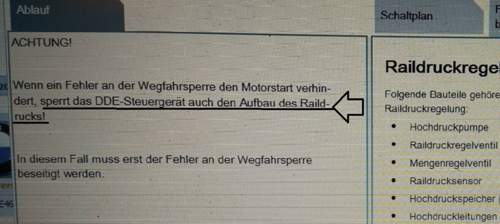

..und zum Schluß.. gibts dann da auch noch den "eventuellen Stolperstein" (siehe Foto).. aus der Funktionsbescreibung der Raildruckregelung..
"mit welcher Methode" kann die DDE "den Aufbau des Raildrucks verhindern" (außer das MRV zu sprerren, oder das Raildruckregelventil entsprechend zu manipulieren, "so dass es eben dauernd Druck ablässt" - allerdings sollte man das ja sehen wenn der Rücklaufschlauch vom Rail "in eine Flasche hängt" (die ausgelaufene Menge war durchaus sehr mickrig)
Wie soll ich aufgrund NICHTbestehen eines Fehlereintrags (ev. bezügl. Wegfahrsperre) drauf vertrauen, dass kein Fehler vorliegt.. - Es liegt ja auch "beim Motorstart "kein abgeleger Fehler an"..

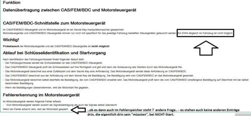

Dann mach doch einfach den DDE - CAS Abgleich in den Servicefunktionen der Diesel Elektronik und schau was passiert
Das ging bis "EWS3".. (mit EWS4 nicht mehr möglich) - siehe auch Foto..
EWS4-Abgleich-nicht-möglich
